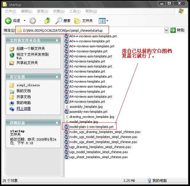

自定6.04的建模模板。反正就是用回你现在的样式。
