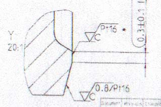

请教各位,图纸中符号 0.8/pt16表示什么意思?

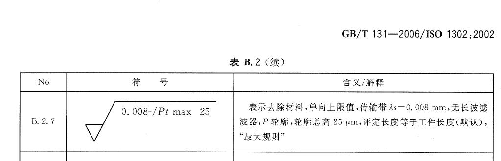

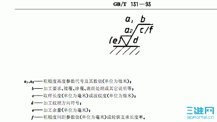

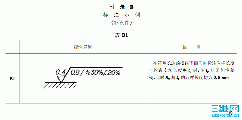

发表于 2009-9-30 12:06:42 | 显示全部楼层 来自: 中国上海
可以参考GB/T 131-2006  《产品几何技术规范(GPS)  技术产品文件中表面结构的表示法》。
