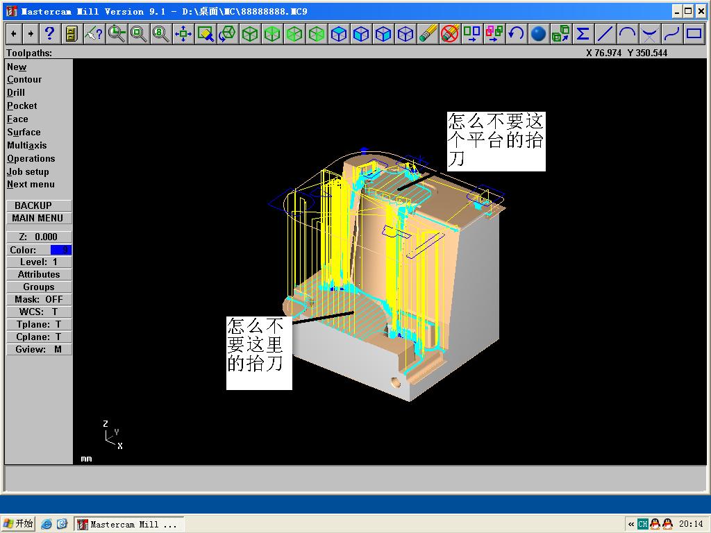

这个图档不是我传到开思网上的吗?这个用残料加工你用多大的刀,可以不让它抬那么高啊,把退刀平面改成相对2 x$ e& B2 g5 m3 d* C

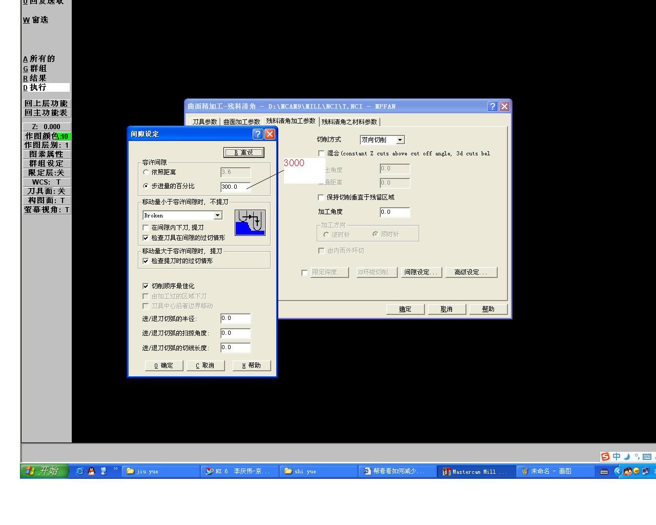

 楼主| 发表于 2009-10-10 01:14:06 | 显示全部楼层 来自: 中国广东东莞
老大我想问一下你~~你把间隙那个参数改那么大对加工有没有影响~~你有没有用那样的参数加工过产品啊
