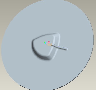

为什么我的这个加强筋阵列不了呢?+ I/ S- W7 L3 p+ S. ]  `
有没有哪位大侠帮我看看是什么问题啊?+ h9 E  s+ L# T/ Q  F! Q, T
prt0001.prt.rar
402.23 KB, 下载次数: 31

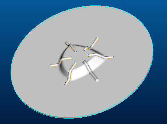

发表于 2009-9-25 23:00:25 | 显示全部楼层 来自: 中国广东广州
注意看我的草绘和你的又什么不同? 另凸出部分不规则,倒圆角阵列比较麻烦。4.0文件。

发表于 2009-9-29 16:24:16 | 显示全部楼层 来自: 美国
LZ,我觉得你的草绘不太严谨啊. 你好多尺寸都是PROE自己标出来的.而且因你已经建立了新参照面,后面想阵列的东西尽量以新的参照为基础(不要再选别的参照). 想要阵列成功(特别是复杂的或者别的更复杂的建模), 我认为一个良好习惯是草绘要尽量干净整洁些. PROE我觉得很适合机械方面设计, 它本身要求各特征之间父子关系,前后关系很明确也很严格. 这样他做到最后如果你用PROE出2D图时,根本不必考虑它是否准确. 如果你有3.0,可以看一下我上传的模型,希望它能对你有启发.不好意思,我只有3.0以上的版本.

发表于 2009-10-9 21:25:23 | 显示全部楼层 来自: 中国广东广州
怎么越画越差,乱七八糟,再好好看下已完成的PART. 已经很清楚了。
( w4 u  z" e4 ^: }% y% M* N, q' k  X% _- \. a* a* `! q4 ^# N
再多说一句:草绘时添加DTM1参照,其他参照都不要(当然可以选坐标参照),你草绘里多了2个尺寸0.00    4.00,选了DTM1参照标中心线那2个尺寸就会没了。就可以阵列了。  `. d3 j: ~! B) y) F

 楼主| 发表于 2009-10-10 21:46:01 | 显示全部楼层 来自: 中国福建厦门
[quote]原帖由 ganyiwei 于 2009-10-9 21:25 发表 http://www.3dportal.cn/discuz/images/common/back.gif. M$ X! u9 p8 O7 p
7 i' d9 e$ e8 f/ l' Z
/ P) C" S  j5 ?- ?: q9 `再多说一句:草绘时添加DTM1参照,其他参照都不要(当然可以选坐标参照),你草绘里多了2个尺寸0.00    4.00,选了DTM1参照标中心线那2个尺寸就 ... [/quote; S: B7 O% @3 K
3 ]" m& f5 x* v8 V9 y3 ~$ o
) ?! \/ M- h3 K+ O* B2 \, V2 h终于可以了,谢谢你!
