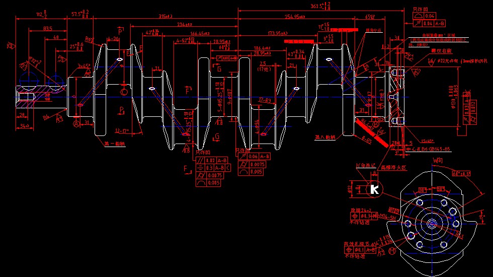

形位公差标注中,两同轴孔中心的连线作为被测要素,该怎样标注啊?我是要做齿轮副在箱体上的两对轴承孔连线平行度公差,其中一个齿轮的两个轴承孔的轴线A-B作为基准元素,而另一个齿轮的两个轴承孔中心连线作为被测元素,不知怎么标注。

看看iso1101的标准就知道了!

我发一张发动机曲轴图纸(局部),你看一下专业设计是如何标注的.就知道了.

楼上确实强图,受教了,多谢

和尺寸线对齐就是表示中心线要素
