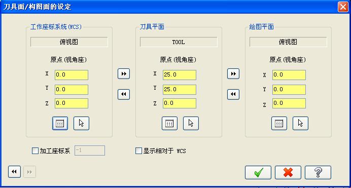

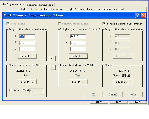

我发觉X3版本的中心座标乱跑啊,用MC9没这种现象,比方说我想在X3设置刀具中心座标,可是工作座标系统和绘图平面中心座标也跟着动,各位有什么方法设置保持其他座标不动的!下图为X3与MC9之间的差异!请各帮忙!先谢谢了4 ?% j8 L$ B# Z6 |2 V

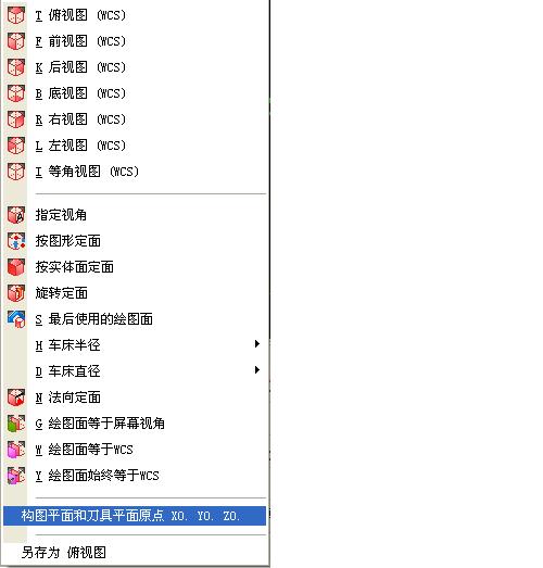

我有个办法就是保存一个新的视图,然后选择该视图作为刀具视图中心座标就会保持不变,看各位有什么高招!

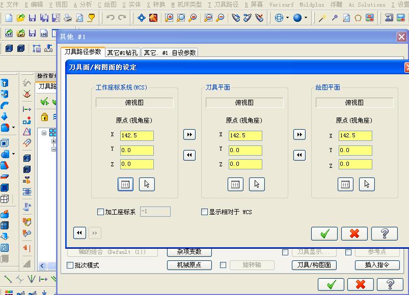

 楼主| 发表于 2009-9-26 10:30:32 | 显示全部楼层 来自: 中国广东惠州
其结果为如图:
