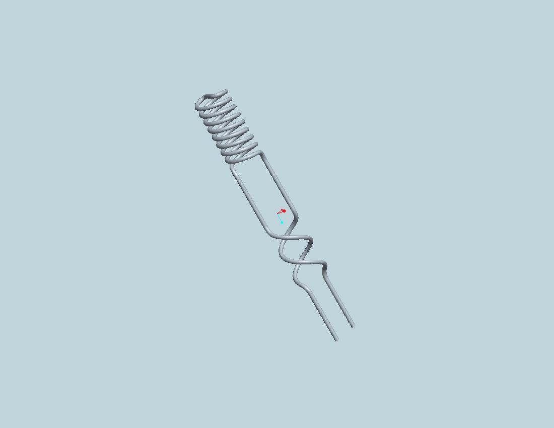

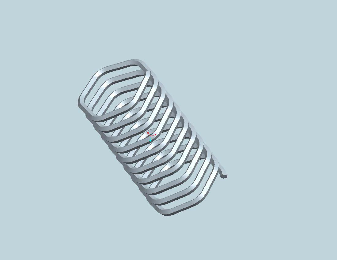

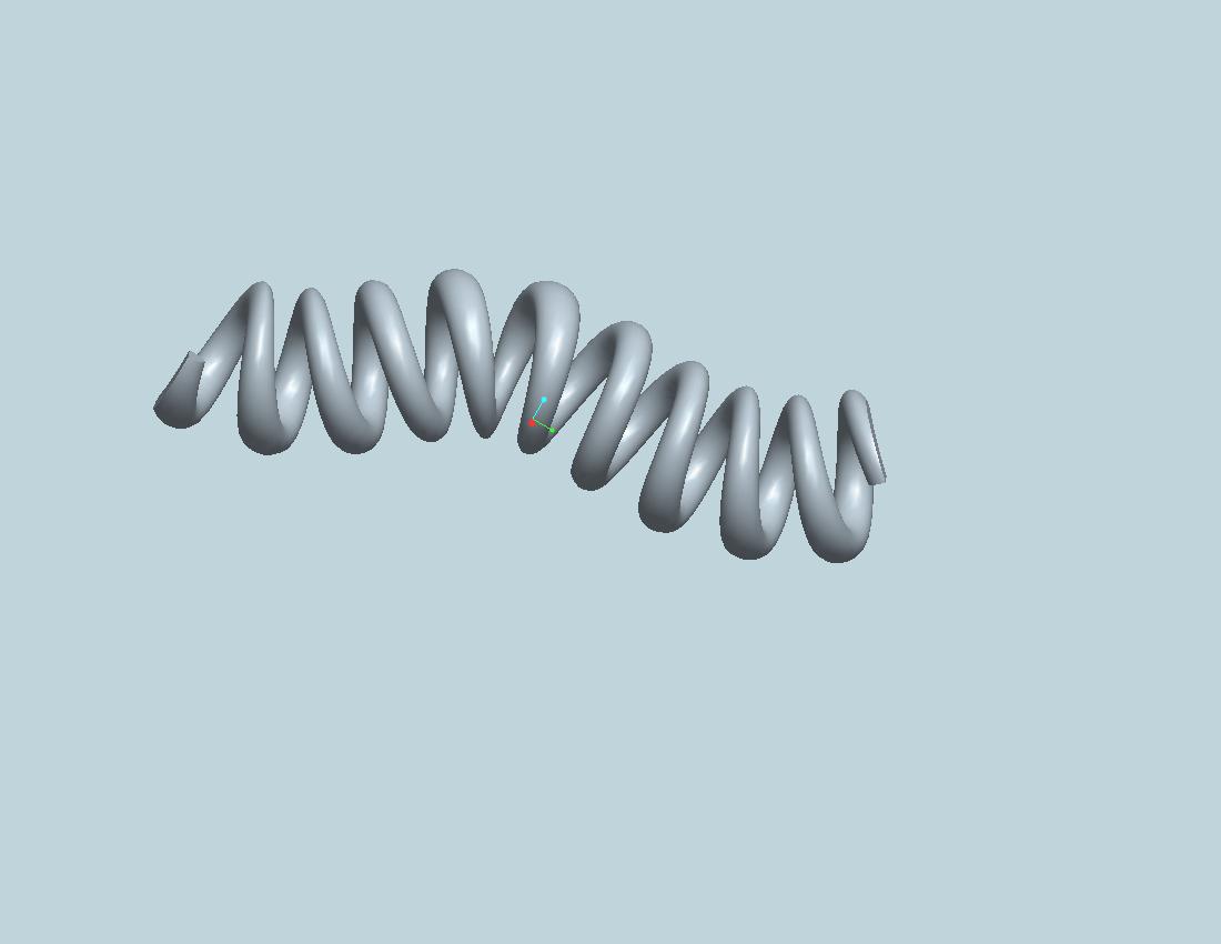

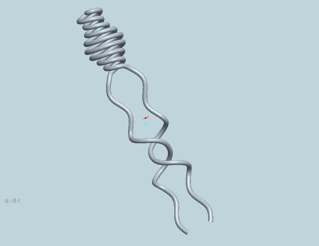

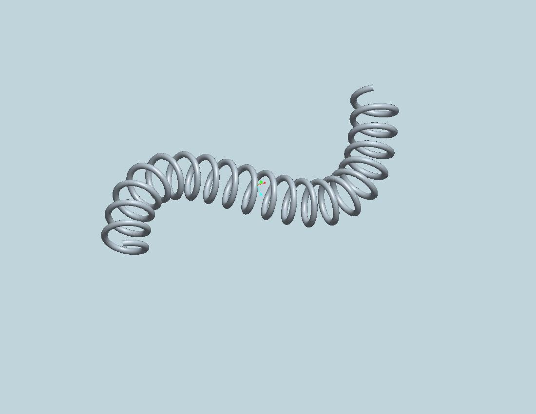

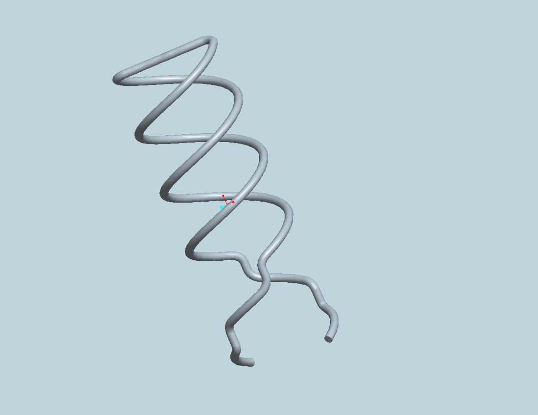

异型弹簧小集合,只求方法不求结果!讨论一下,只求一点进步!

第一二三个是早上看百度“热得快”产品照着画的 用到了关系 还有别的命令 主要是中间的过度部分

 楼主| 发表于 2009-9-27 09:32:25 | 显示全部楼层 来自: 中国江苏徐州
主要是用到图形,当然你直接用关系也可以,用图形更直观一些,具体函数可以查阅本论坛关系式资料,sd#=evalgraph("图形名称比如aa bb cc等",x)x为沿基准图形x的值返回的是y值,这样就有了图形的尺寸(长度、角度等)变化,那么通过图形控制角度更直观一点,从图形上分析是这样,角度不变角度变再次角度不变角度又变化的特点,那么绘制图形大概就是一水平线与x轴重合或者不重合(体会一下不重合的效果),即当x无论怎么变化y值总为0,所以角度等于0,然后再做个斜线即线性增加,角度也随着线性增加,那么就跟我们用sd#=60+trajpar*360*15一样的效果即螺旋变化,60为初始角度,trajpar*360即0到360度变化,15当然就是15个周期相同变化了,那么我们的图形跟这个关系式一样的道理,即也是螺旋变化,这样通过关系、图形、可变扫出即可完成效果,但是有些地方需要修饰一下,具体可自己操作
