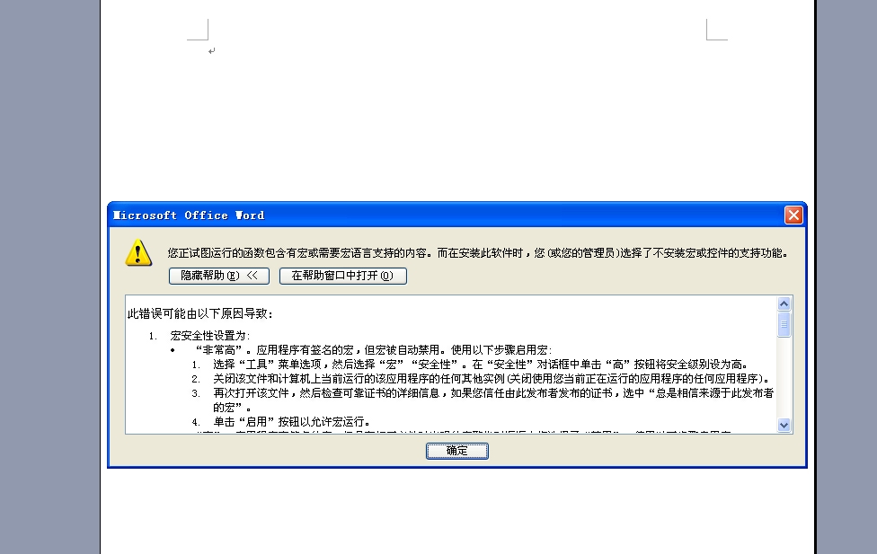

计算书生成时出现下列问题,如何解决?另外计算书能在office2007下生成 吗?

(1)可能是Office宏的安全等级设置的问题。: g9 R/ {/ b3 X7 l; ]' q( h
以Word、Excel为例:' ~: s+ S- ?8 p1 y0 m+ ]
先打开Word或Excel,选择“工具/宏”菜单中“安全性”命令。将安全级别设置为“低”,点击“确定”按钮。
7 v. i- z' F) R" M再试一试看。/ m+ I. _" E; {* w) n) B9 F
(2)用Excel能实现压力容器设计计算的功能,三维就有此例:+ y5 A( ~$ Y$ z/ `; l3 I
中石化洛阳设计院压力容器EXCEL格式计算书系列
9 S0 _2 D6 b$ H6 Y* v0 Bhttp://www.3dportal.cn/discuz/viewthread.php?tid=571198

OFFICE 2007目前只有测试版本,很不稳定,不建议使用。我也用过,经常出问题,后来删了。而且界面也比2003用起来麻烦

用OFFICE 2003版本试试.
