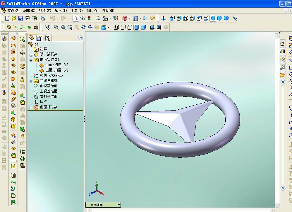

发表于 2009-9-26 11:16:56 | 显示全部楼层 |阅读模式 来自: 中国浙江台州
无标题.jpg 看看!!~有谁知道的吗??!!·大家动动脑筋

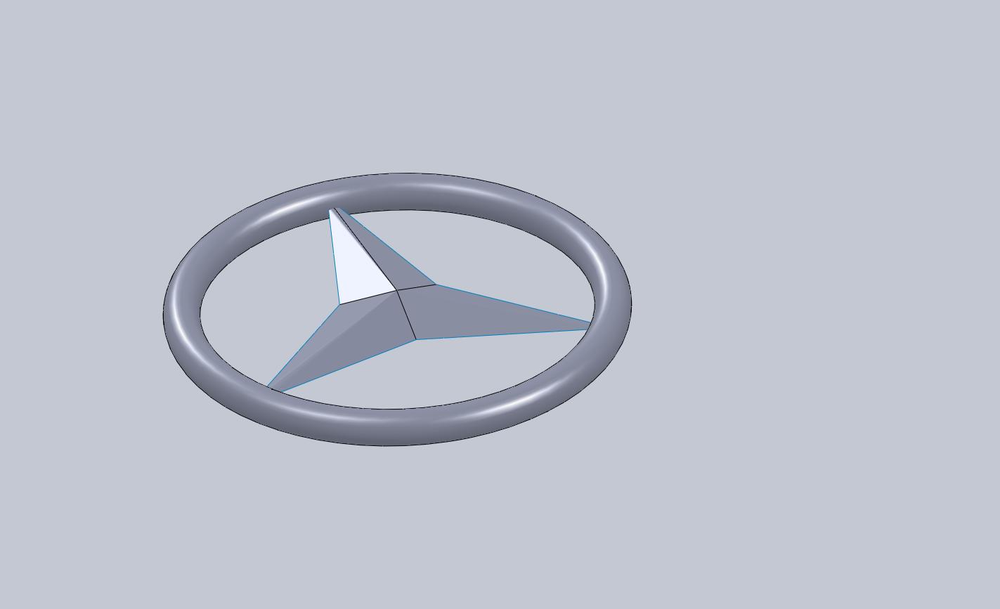

交卷- ^3 z3 G8 k7 p' e5 {1 ?; K! b
saocen2.jpg : q3 P0 e9 l$ u9 W
发表于 2009-9-26 12:51:54 | 显示全部楼层 来自: 中国江苏苏州
答卷很漂亮,曲面专家

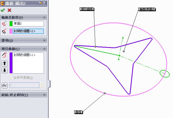

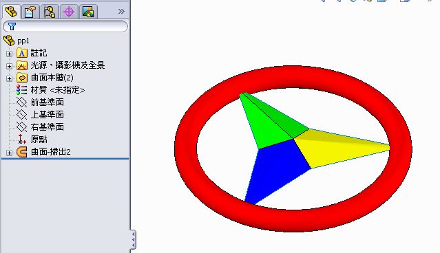

发表于 2009-9-27 21:12:09 | 显示全部楼层 来自: 中国广东惠州
這樣作法
; R( z& @4 a* v! w asw.jpg 0 Y  L5 a6 q8 O; Q5 P
! O  D* n; @: ?- `* A

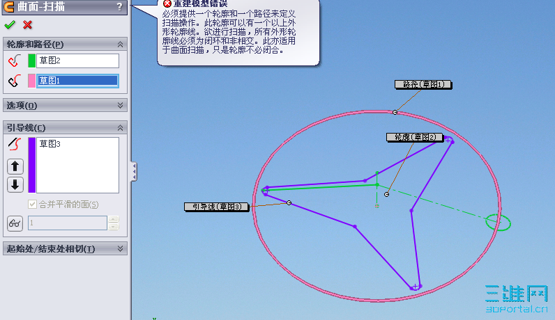

发表于 2009-9-27 22:10:49 | 显示全部楼层 来自: 中国四川成都
大师看看,我的怎么扫不出来。
发表于 2009-9-27 22:21:29 | 显示全部楼层 来自: 中国四川成都
我是9楼的,请danilso大师指点,我的怎么扫不出来啊? 急啊……
发表于 2009-9-27 22:31:57 | 显示全部楼层 来自: 中国四川绵阳
回复 9# wushang-007 的帖子
我觉得是不是引导线加R过渡才行,而且草图2中还差2条构造线约束.

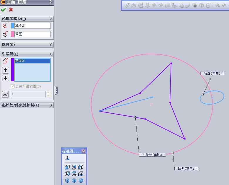

发表于 2009-9-28 11:15:16 | 显示全部楼层 来自: 中国云南昆明
仅供参考
研究出来啦!步骤有点区别,但是大同小异。SW2009
零件1.rar
153.16 KB, 下载次数: 16
发表于 2009-9-28 12:43:57 | 显示全部楼层 来自: 中国河南洛阳
9楼的,你的引导线的草图拟合成样条曲线试试,还有,这个样条曲线把那个尖角改为圆角试试,SW扫描比较忌讳尖角。
; ?' c5 e1 v# G1 T' Z! C/ o13楼的引导线就差拟合成样条曲线了。
