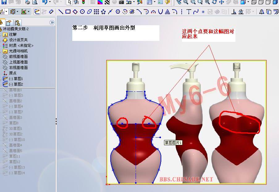

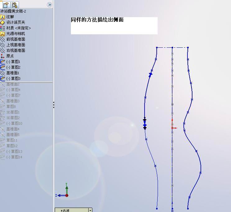

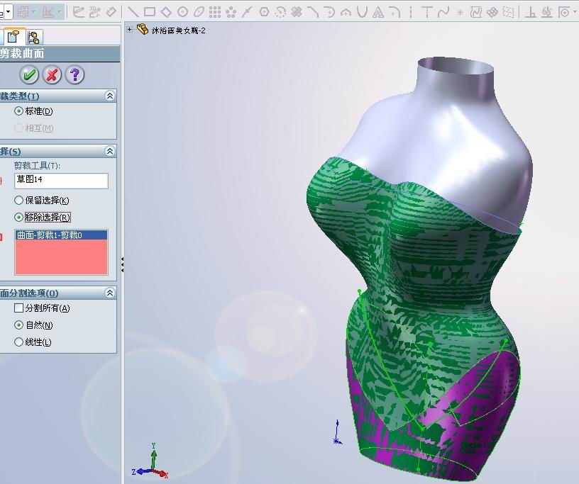

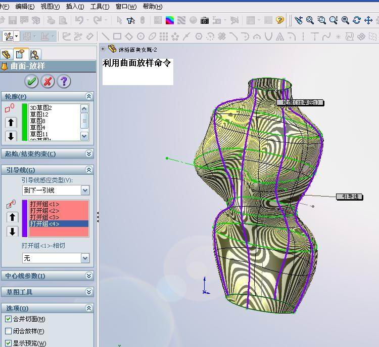

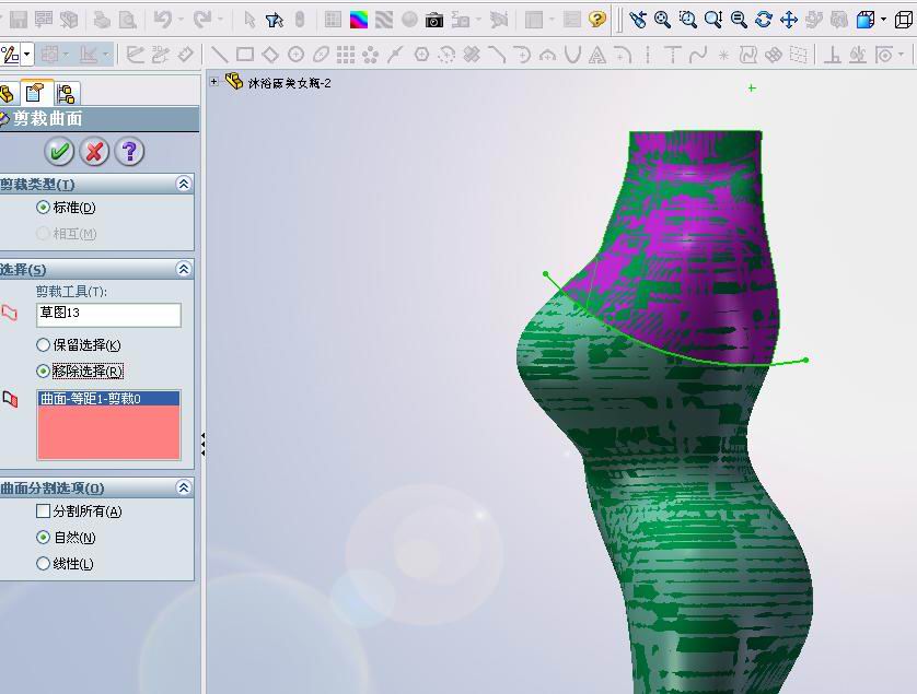

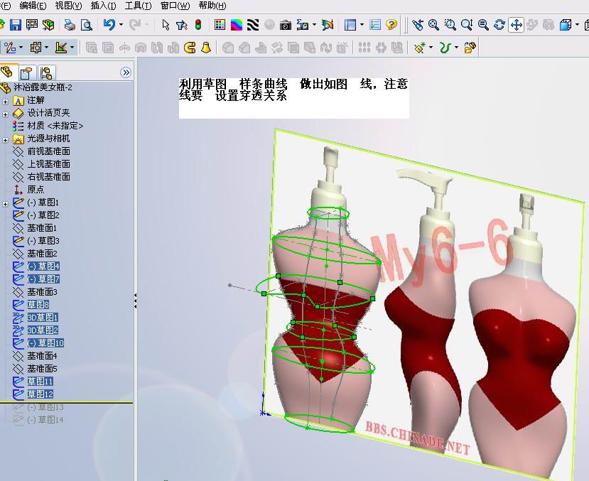

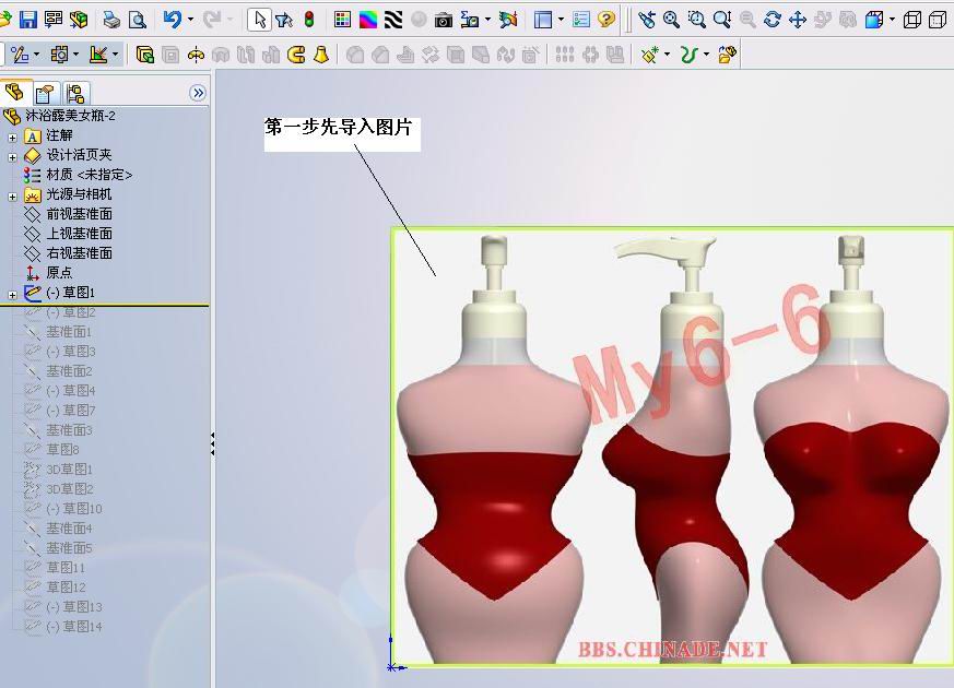

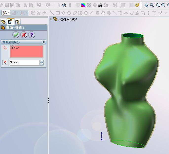

 楼主| 发表于 2009-10-7 11:00:09 | 显示全部楼层 来自: 中国浙江台州
教程!!~~
1.jpg - \8 F6 _" Y* `: j

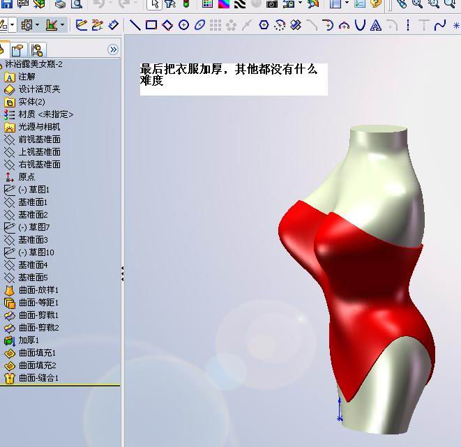

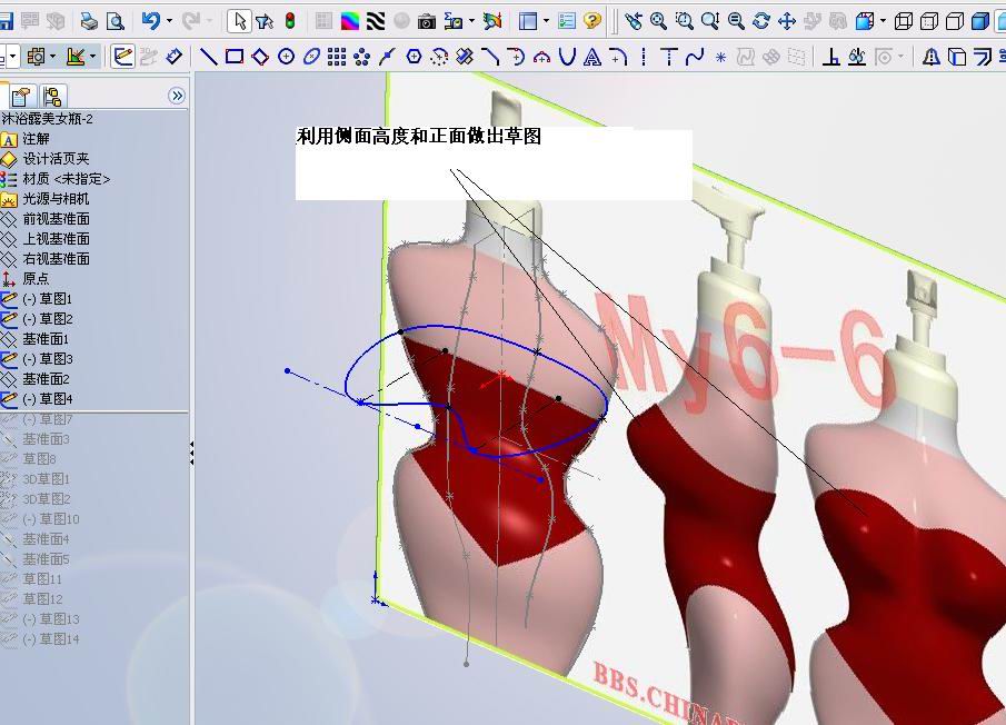

 楼主| 发表于 2009-10-7 11:01:46 | 显示全部楼层 来自: 中国浙江台州
教程!!~~
61.jpg # r0 t( Z1 N. |# E" H' q6 ?+ t
( s1 }; X, c, z2 L' a& k 81.jpg 8 t* p, ~6 D* }+ A: p1 V
 楼主| 发表于 2009-10-7 13:00:33 | 显示全部楼层 来自: 中国浙江台州
回复 19# 焕炫 的帖子
教程已上传!~
