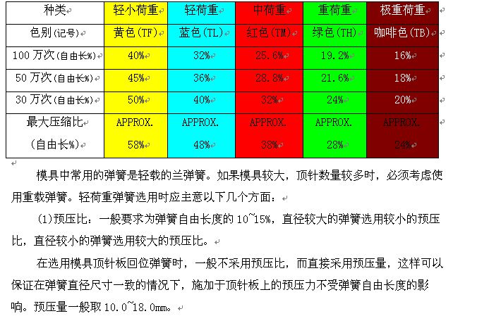

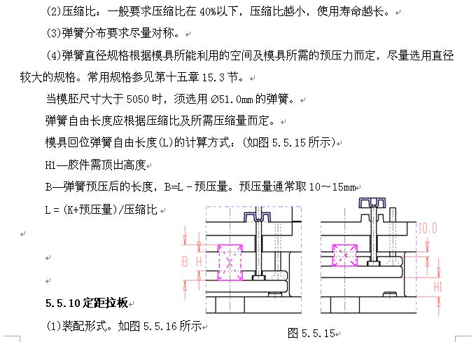

发表于 2009-9-28 17:07:24 | 显示全部楼层 来自: 中国广东广州
模具设计中弹簧的设计要点
