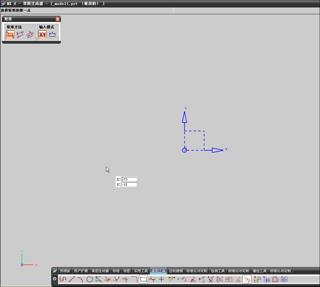

发表于 2009-9-26 20:08:27 | 显示全部楼层 |阅读模式 来自: 中国山东济南

只能标注了。。。2次才能解决问题。

对于草图对称图素尽可能使用镜像曲线命令,好处是:相对约束减少,尺寸标注也会相应减少,效率会更高

发表于 2009-9-26 21:35:38 | 显示全部楼层 来自: 中国北京
加2次约束     用鼠标点  L! v) O- B# Y$ g+ t# `- z
! b- ?% L7 R4 d8 c长边中点与坐标原点对齐,
! u! M0 K) x$ @8 y: v2 L宽边中点与坐标原点对齐
beyond2009 + 2 应助
发表于 2009-9-27 23:27:06 | 显示全部楼层 来自: 中国北京
用鼠标在其中一边的近似中点处,点一下,
2 B) T' c5 c. z/ n: I然后再在“原点处”(不要点到XY轴,点中轴会有提示,无提示则为原点)点1下,5 ?8 h2 W: w4 y
这样,屏幕出现2个约束供选择,见图。选第2个。$ E$ z, F* o! T$ d; ?

回复 5# zks7515 的帖子
不需要在近似中点处点选,只需选中线就行了
发表于 2009-9-28 08:20:21 | 显示全部楼层 来自: 中国广东佛山
我是在模板处先设好个原点,再用中点约束可就方便多了

发表于 2009-9-29 10:08:54 | 显示全部楼层 来自: 中国山东青岛
我是用的NX4,但我就是找不到那个座标原点和线的中点,我做成和楼主一样的步骤了,点约束,没有像楼上几位大侠说的能出现约束中点的选项了,还请高手再解答得详细点,先谢谢了!
发表于 2009-10-25 12:55:43 | 显示全部楼层 来自: 中国辽宁沈阳
是不是你的选择条的关系。。。里面可以设置选择中点。。。
发表于 2009-10-25 22:53:56 | 显示全部楼层 来自: 中国浙江绍兴
直接用矩形命令:2点画矩形。
