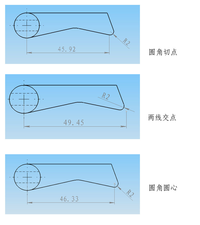

大家看看这个涉及圆角的尺寸怎么标注?
共有三种标注方式,我不知道那个是正确的
发表于 2009-9-27 10:09:32 | 显示全部楼层 来自: 中国北京
一般“圆角圆心”标注!但是你要标上面和下面的角度!还有圆心的另一尺寸!
发表于 2009-9-27 10:21:01 | 显示全部楼层 来自: 中国山西太原

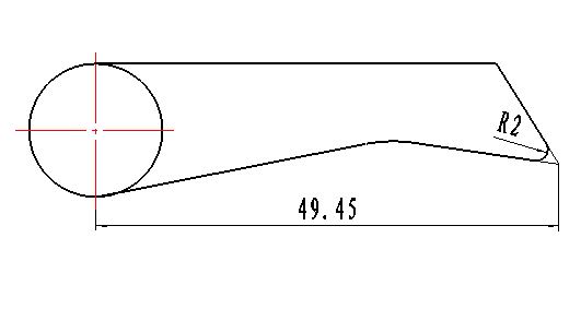

一般是标注与圆弧相切的二斜线延长线的交点至左边圆心的长度,延长线部分用细实线表示。这样标便于下料或上道工序的加工,然后将尖角倒成圆弧,符合工艺顺序。

发表于 2009-9-27 10:56:20 | 显示全部楼层 来自: 中国北京
第三种对,找圆盒圆弧的中心点,这样,画线好画,符合标准
发表于 2009-9-27 11:40:59 | 显示全部楼层 来自: 中国四川成都
觉得第三种更好些
发表于 2009-9-27 12:17:26 | 显示全部楼层 来自: 中国上海
采用哪一种标注方法,与楼主的零件加工方法有关,如果外形是线切割出来的(或类似的方法),建议采用第三种标注方法,如果R2是外形成型后再倒出来的,那么采用第二种标注方法,第一种肯定不对。

发表于 2009-9-27 12:22:26 | 显示全部楼层 来自: 中国北京
原帖由 pss0902 于 2009-9-27 12:17 发表 http://www.3dportal.cn/discuz/images/common/back.gif$ T- Z5 d' X: N% f9 V4 y; y; @
- `3 P2 Z) D5 I7 p2 P) |( D6 I' u/ Y
; L, z: ^  C" T  o$ J/ @4 E! f如果他们只是出图,零件外协加工呢,总不能让别人怎么怎么加工吧?
发表于 2009-9-27 12:46:47 | 显示全部楼层 来自: 中国江苏常州
3楼的最简洁明了,因为优选标注法。
发表于 2009-9-27 13:14:22 | 显示全部楼层 来自: 中国云南昆明
三楼正解,我一般也是这样标注的。
发表于 2009-9-27 13:15:50 | 显示全部楼层 来自: 中国北京
一般情况下,采用第2种方法标注,但形式要按3#的。第3种标注方法也可采用。
发表于 2009-9-27 14:12:40 | 显示全部楼层 来自: 中国浙江杭州
这种还是要按照零件的加工工艺定,优选第三种标注,其次是3楼的标注。

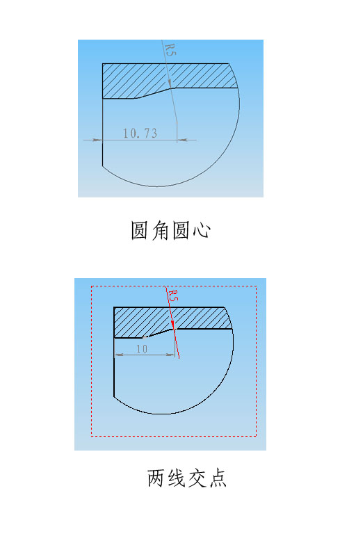

 楼主| 发表于 2009-9-27 17:16:09 | 显示全部楼层 来自: 中国山东威海
刚才看的是凸起圆角的形式,现在看凹陷圆角的,那种方式好呢?

发表于 2009-9-30 12:30:12 | 显示全部楼层 来自: 中国北京
原帖由 gaoyns 于 2009-9-27 10:21 发表 http://www.3dportal.cn/discuz/images/common/back.gif- Q9 q  u- ]7 b9 [, h! y
赞同此关点。

发表于 2009-10-1 14:28:50 | 显示全部楼层 来自: 中国四川成都
17楼说的对头,这样非常使用也对加工有帮助!!
发表于 2009-10-1 15:08:50 | 显示全部楼层 来自: 中国山东烟台
第三种正确,既便于下料,也便于加工,便于测量,当然图中尺寸还不全,第二种虽然便于下料,不便于检验测量,不应采用,第一种无任何便利,不应采用

发表于 2009-10-2 18:56:08 | 显示全部楼层 来自: 中国河北石家庄
现在基本上都是计算机出图,所以有些尺寸标注都是举手之劳的事情,楼主所给出的信息不能反映出工件的实际大小,如果工件不算太厚,而且外形尺寸要求比较严格,线切割应当是首选,所以圆心位置需要标出以有利于加工编程,如果是普通下料后加工,个人认为,第二种、第三种都可能存在,但是你的尺寸精度给出的就太高了,无法度量和控制。个人意见,谨供参考。

发表于 2009-10-2 20:09:19 | 显示全部楼层 来自: 中国江苏徐州
标注是为了表达设计意图。45,49,46那一个是你最要保证的,就应标那一个。
