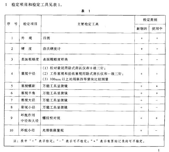

参考JJG 888-1995《圆柱螺纹量规》。
天际孤帆 + 2 应助
