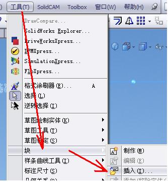

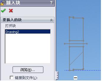

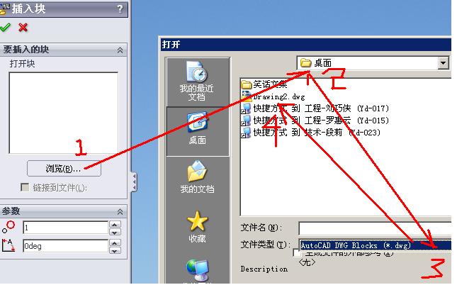

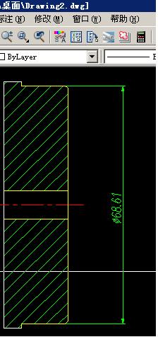

为什么我从CAD里复制草图到SW经常出错,自动关闭SW?% t) S7 u2 ^" K# Q6 o- d
另外复制过来的草图为什么远离草图平面中心?* p) D4 @% j: n% _' ?
谢谢赐教
发表于 2009-9-27 12:22:08 | 显示全部楼层 来自: 中国江苏苏州
要导入的,我给你图片
) Q+ y3 ]. t) f7 ], D5 g* ?6 f0 _/ S2 t3 O
这样SW会自动把CAD的图档默认是  块,可以自由移动,你要放在 原点,添加约束就可以了

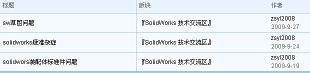

1 G5 Z4 B, Y/ [搜索了楼主的帖子有3个,都是关于SW 求助的
/ D- w- I+ E) A' H* |! P也看了一下内容,推测楼主一个是刚接触SW。
& Q! M: f' W0 F- _1 {6 G- z

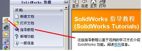

- S0 D. Y7 u5 c/ ~其实楼主的问题很专业,肯定是自身实际用到SW,才出现的问题;$ D8 I! n( [  k, v" f! M
不过也是最基础的问题,楼主应该自己先研究研究,问问同事或者看SW自带的指导教程,再或者看看论坛是否存在此类似问题,可以有论坛的搜索功能+ H# Z. |3 ^* y2 w! Y# u7 [, J. V
