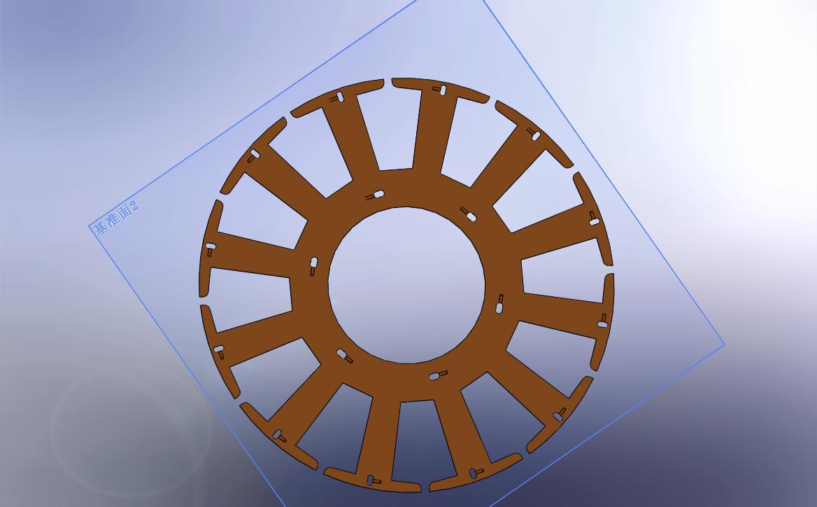

同轴阵列100个,间距1mm,相邻两个之间旋转0.5度。如何 定子冲片.jpg 来做,请高手指点。

画个螺距720,高度99的螺旋线,曲线阵列。
发表于 2009-9-27 14:41:30 | 显示全部楼层 来自: 中国广东韶关
曲线驱动阵列,抛砖引玉

 楼主| 发表于 2009-9-27 15:34:40 | 显示全部楼层 来自: 中国山东威海
不行,我还要让它们保持同轴。
发表于 2009-9-27 16:11:18 | 显示全部楼层 来自: 中国上海
原帖由 5213344zyb 于 2009-9-27 15:34 发表 http://www.3dportal.cn/discuz/images/common/back.gif' ]" j+ F9 B, t  V8 F
不行,我还要让它们保持同轴。
" `) c& d4 i" z5 q" Q
3 C* p: M0 [2 D# O" W$ z5 [8 Q只要螺旋线的中心线与阵列对象同轴,阵列结果自然同轴
发表于 2009-9-27 16:36:49 | 显示全部楼层 来自: 中国广东韶关
我的就是同轴啊,!!!!!!!
发表于 2009-9-27 20:50:12 | 显示全部楼层 来自: 中国河南洛阳
用随形阵列,角度方向和高度方向设两个1mm的尺寸,然后连接数值,再做线性阵列就行了。
