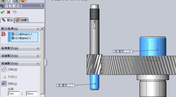

发表于 2009-9-27 15:02:30 | 显示全部楼层 |阅读模式 来自: 中国浙江宁波
TT截图未命名1.jpg TT截图未命名.jpg 2 Z4 B" e/ y5 y2 P2 f& M$ R
, J; K! D$ w6 U6 h机械配合设置好了!但是这个齿面怎么配合!
发表于 2009-9-27 15:10:45 | 显示全部楼层 来自: 中国山东威海
SW提供的高级齿轮配合只是效果配合
发表于 2009-9-27 15:20:31 | 显示全部楼层 来自: 中国北京
只要是软件生成的渐开线齿轮齿面配合差不多。干吗较真啊?有个效果就可以了。

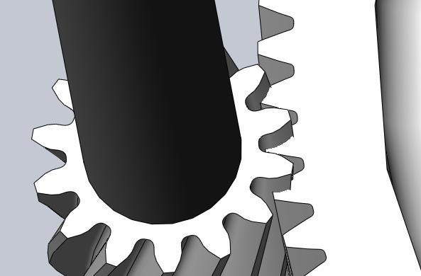

 楼主| 发表于 2009-9-27 15:22:37 | 显示全部楼层 来自: 中国浙江宁波
这样的话有干涉!~~
发表于 2009-9-27 15:30:46 | 显示全部楼层 来自: 中国北京
sw好像还做不到齿面不干涉仿真,你想哪样渐开线方程得多少点的密集才能和展成接近啊?
 楼主| 发表于 2009-9-27 15:48:58 | 显示全部楼层 来自: 中国浙江宁波
我看别人做成的齿轮转动的图片他们做的齿轮很啮合!也不干涉!
发表于 2009-9-27 20:55:55 | 显示全部楼层 来自: 中国河南洛阳
我平时都是先设定齿顶边线与相配的齿面形成“重合”配合,然后设置齿轮高级配合,再删除刚才的“重合”配合,方法有点笨
发表于 2009-9-27 21:06:52 | 显示全部楼层 来自: 中国辽宁营口
发表于 2009-9-27 22:34:48 | 显示全部楼层 来自: 中国四川绵阳
回复 6# 妖人 的帖子
先压缩齿轮配合,分别找2个面或线条,添加相切约束,然后压缩相切,把齿轮配合解压.
 楼主| 发表于 2009-9-28 08:57:50 | 显示全部楼层 来自: 中国浙江宁波
回复 8# 扫街 的帖子
我是用插件出齿轮的!齿轮平面图是老师傅设计的!应该没有什么问题!2 |- Q1 X  e$ Z* ?+ T( b; t
9楼的我等下试试看!!

 楼主| 发表于 2009-9-28 10:35:23 | 显示全部楼层 来自: 中国浙江宁波
回复 9# kmoldman 的帖子
这个是斜齿轮!~~  s% ?1 z; U- Q" l" e; ?
找不到相切的约束点!

发表于 2010-5-10 09:51:29 | 显示全部楼层 来自: 中国浙江杭州
用渐开线拟合的配合方式试试吧!配合好后再删除配合就可以了,solidworks中无法做到齿面相切。
发表于 2010-5-10 21:31:03 | 显示全部楼层 来自: 中国江苏镇江
我随便说两句:我自己是怎么搞的.
, B) @4 a" n/ B  n* k1.中心距配合
; z( ?5 f) `- h! b# E/ }- H. I2.端面重合,
9 H6 _9 S! N: ]5 F: C% m$ f' _( Z3.基准面重合(分别打开两个零件的基准面)
" I9 r4 A: F0 L; f1 c如要添加动画,则要先压缩第3步,再添加机械配合.

发表于 2010-7-20 18:32:25 | 显示全部楼层 来自: 中国湖南长沙
分别作出两个齿轮的分度圆,以及齿顶和齿根两根辅助线,然后用高级---齿轮配合
发表于 2010-12-8 09:00:11 | 显示全部楼层 来自: 中国北京
对,楼上说的才是正解。: z7 G/ c% V! o. Y( i
分度圆和辅助线画出来就好了,两根辅助线在大小齿轮上从圆心分别连到齿顶和齿根的中点,
. E3 d, o3 E& s9 [4 }+ w使用轴线定好中心距,保证中心在一个面上,对正辅助线,然后使用齿轮配合,直齿轮的,
: g+ U/ ~9 m4 f! r2 W别的不知道了,谁有资料传上来吧
