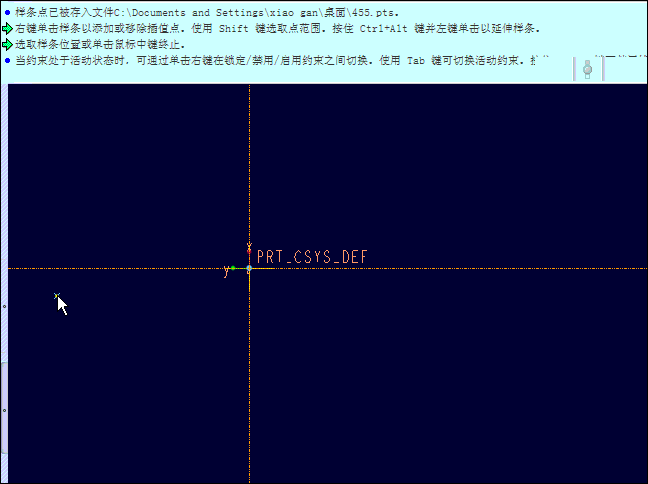

需要将样条曲线中的控制点输出来,得到每个点的三维坐标,不知道能不能输出来。请大牛们多多指点!

应该不可以,除非你用手记下坐标

6 V  `) `! T, Q% ?什么时代了,还用手记!
wz_111 + 5 对,就是这样!

问个相反的问题,我有一个样条点的文件,如何输入Pro/E创建样条曲线呢?呵呵。

如何出现那有拟合的编辑菜单呢?

楼上的兄弟,画了样条曲线后,双机这条曲线就出来上面的对话框了
/ P, U) H8 K3 j1 Y4 e6 @- i; v& \6 K# t( A$ r# `$ |- N
楼上的楼上的兄弟
! m2 `6 H9 M' q7 Q! \: W有点文件,直接在曲线里来自文件就可以了

??你用的是5.0的是模吗
