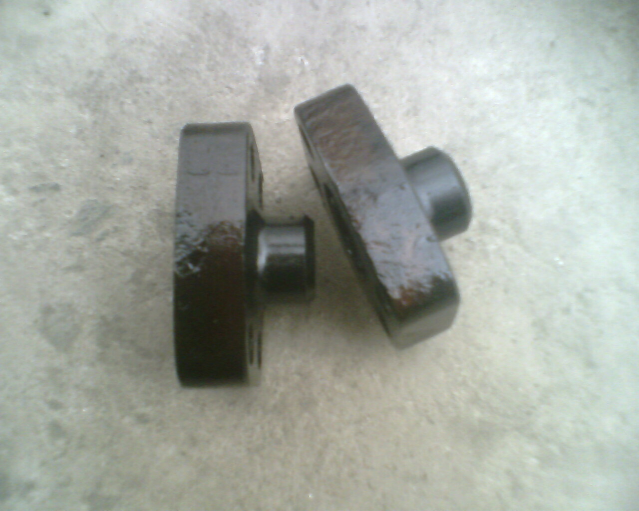

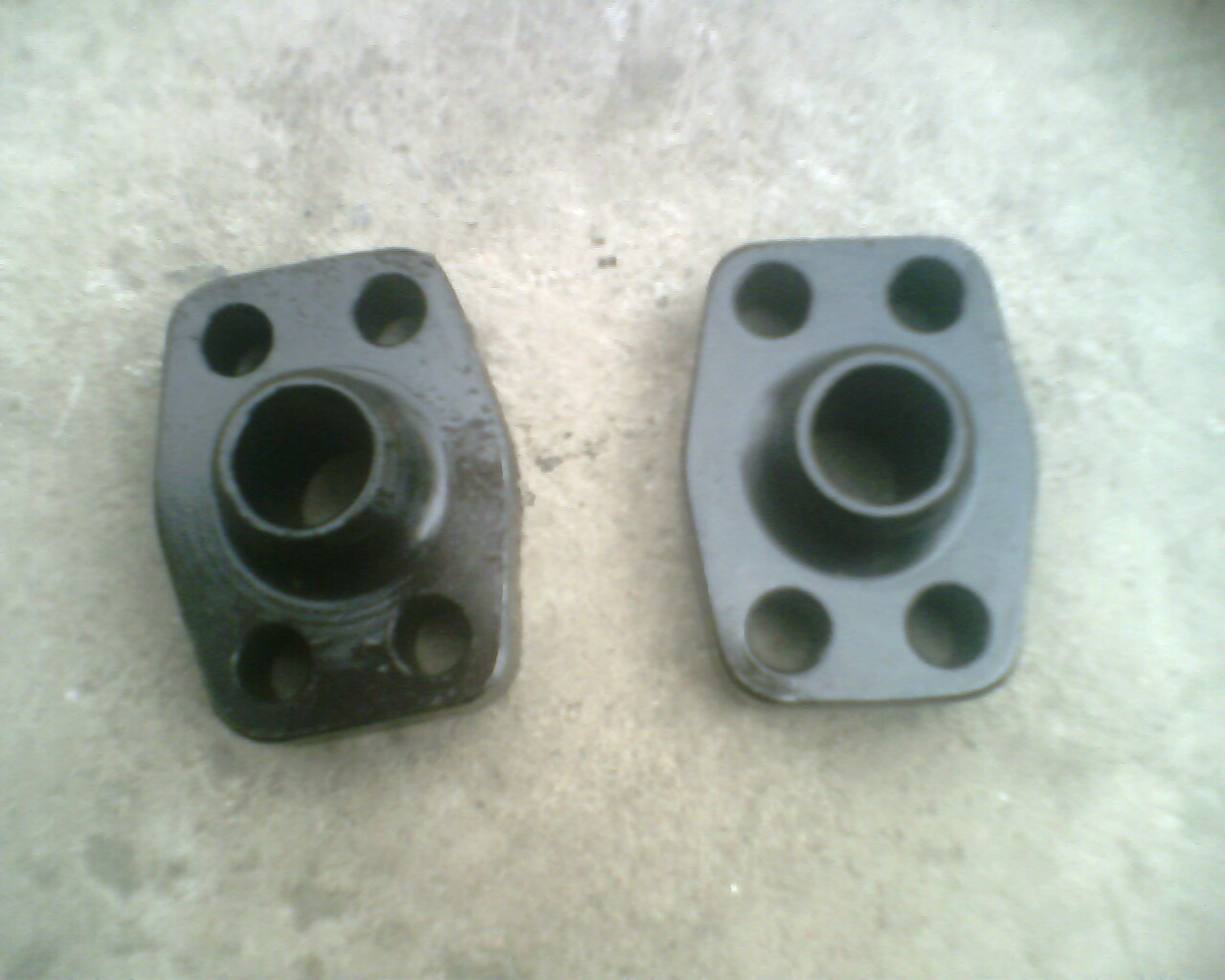

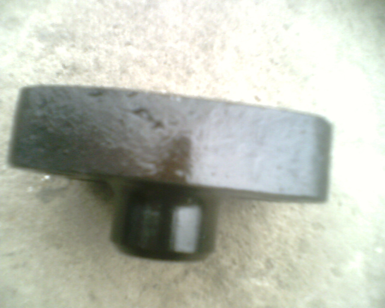

我们现在有一批产品,材质Q235的,先前锻打的时候氧化皮处理不干净,现在做成产品后发黑有部分表面颜色为灰色,不知道现在有什么方法处理,可以让产品好看点的,下面是我们产品图,谢谢哦) @( f: ~% O/ Y, K% C+ i

重新发黑,发黑前加强酸洗去尽氧化皮,酸洗后增强检验,即可解决此问题。实在酸洗不掉的用粗砂纸等打磨,表面处理均需要表面显露活性金属才能做好。

 楼主| 发表于 2009-9-27 17:03:45 | 显示全部楼层 来自: 中国江苏南通
酸洗会不会影响别的尺寸
发表于 2009-9-27 19:42:51 | 显示全部楼层 来自: 中国江苏苏州
喷砂,重新发黑。
发表于 2009-9-27 22:42:26 | 显示全部楼层 来自: 中国广东揭阳
如果有余量的话就抛光后在重新发黑 效果会好点 喷砂后会影响工件尺寸的
发表于 2009-9-27 23:23:46 | 显示全部楼层 来自: 中国辽宁大连
楼主挺强悍的!
  J- d3 @7 j7 v% Y; D因为,在发黑的实际操作中,最最需要注意的是工件发黑前除锈和除油的质量,以及发黑后的钝化浸油。发黑质量的好坏往往因这些工序而变化。楼主既然知道发黑前的氧化层没有处理好,也要进行发黑处理,真是厉害!
' y0 W: \/ B2 q) T& h) Y' R如果楼主能够确信这个灰色是由氧化层处理不彻底造成的,可以在确保尺寸的情况下,进行喷砂后,重新发黑,如果尺寸不能保证只能废掉了;& Y' ]: c0 Q8 \' s
另外,楼主需要确认是否由于发黑前的产品,是否偏析、油脂、碱液或酸液清洁的问题导致不良的发生;对症下药!
tdragonfu + 3 技术讨论
发表于 2009-9-28 11:18:16 | 显示全部楼层 来自: 中国浙江台州
热锻(使用中频加热可以有效减小氧化皮)后立马进行表面喷砂处理,去除氧化皮,如果还搞不定建议委外加工,可以联系我:QQ:123620607

看就对尺寸要求不高,5 s. o& w! m# E" b
喷砂$ d' C( y3 z+ J& J5 w! z5 x
重新处理!
, o/ i/ C; W2 D6 u; {- x4 B加热啊
参与人数 1三维币 +1 收起 理由
1135026 + 1 技术讨论
发表于 2009-10-2 13:21:14 | 显示全部楼层 来自: 中国台湾
黑皮部位用砂布輪打磨後重做發黑處理
发表于 2009-10-3 08:09:29 | 显示全部楼层 来自: 中国浙江嘉兴
表面态粗糙了,应该采用酸洗或喷砂方法除掉氧化皮再发黑处理。
发表于 2009-10-3 09:57:54 | 显示全部楼层 来自: 中国江苏常州
还是先喷砂吧,加工面和非加工面都能兼顾。
发表于 2009-10-7 13:09:03 | 显示全部楼层 来自: 中国浙江宁波
先喷砂好,再重新发黑
* }6 k5 T- s. p) Q因为从图片看零件的尺寸,要求不高。
