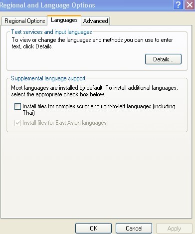

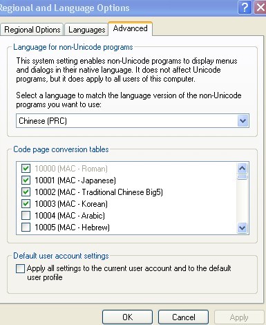

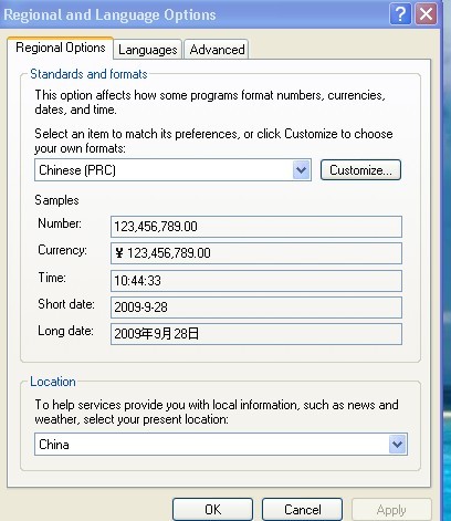

发表于 2009-9-28 10:39:09 | 显示全部楼层 来自: 中国浙江杭州
你把电脑设计为亚洲英文模式来显示英文,先在语言设置中选择中文,如果你装的时候没有设置,当现在设置的时候,,要你插入系统安装盘读取中文语言,设置好了之后,有可能你有些标题上不能显示中文,你要下载一些字体放在c盘的fonts来面就可以显示宋体,之后你安装SolidWorks,选择中文,安装后就是中文了,我的也是XP英文系统装的是09的SolidWorks。
发表于 2009-9-28 10:47:22 | 显示全部楼层 来自: 中国浙江杭州
如图,你就可以安装显示中文版
