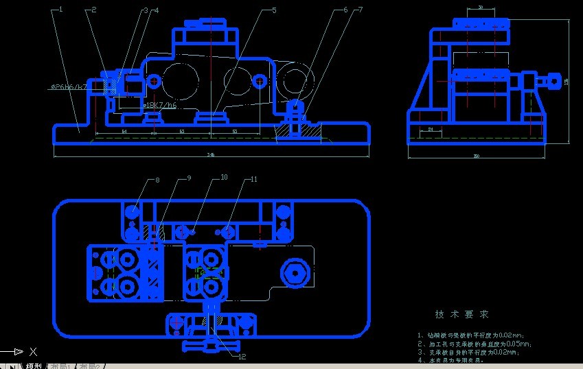

# _, H0 i- d9 [分享个钻夹具设计,顺便求此图的设计工艺,哪位大侠能帮小弟做个   目录   , 说明书,工艺,  工序卡   !~谢谢!~

这个钻夹具设计的夹紧机构有些不合理,夹紧机构是水平夹紧工件,(此夹紧仅可以少许实力,做侧面定位用)将对中间悬臂的钻模板产生破坏定位精度的扭距力.工件可能被向上抬起,而破坏平面定位,此工件没有向下的夹紧力.

发表于 2009-9-27 19:04:46 | 显示全部楼层 来自: 中国江苏常州
严重同意2楼意见,夹紧机构应重新考虑,夹紧力应指向定位底面

楼上的看清楚XY方向了么!?

1.从图中看,主定位面是底面,背面只搞了两个定位销,能做夹紧面吗?
  y; ^  @: A3 a* P2 |2 Z! c2.夹紧力还是指向主定位底面好,而且与切削力方向一致。
