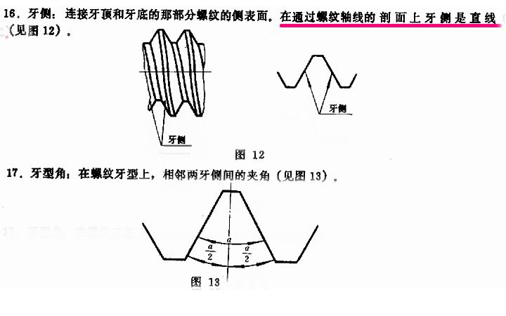

螺纹牙型角是在通过螺纹轴线的截面内测量的还是在垂直于螺旋线的截面内测量的?
发表于 2009-9-27 17:21:18 | 显示全部楼层 来自: 中国山西太原
螺纹牙型角是在通过螺纹轴线的截面内测量的。车螺纹是沿轴线方向走刀的。

我的意思是60度牙型角是在那个截面上的,理论上的。
发表于 2009-9-29 10:23:43 | 显示全部楼层 来自: 中国山西太原
回复 4# imwey 的帖子
请看一下GB2515—1981的规定,是轴向截面,如果是与螺旋线垂直的截面,相邻的牙就截不上了,螺距也无法表示了。
userkypdy + 2 交流
发表于 2009-9-29 10:32:08 | 显示全部楼层 来自: 中国上海
螺纹牙型的定义“在通过螺纹轴线的剖面上,螺纹的轮廓形状”,所有螺纹牙型的有关参数都是在通过螺纹轴线的剖面上的。
