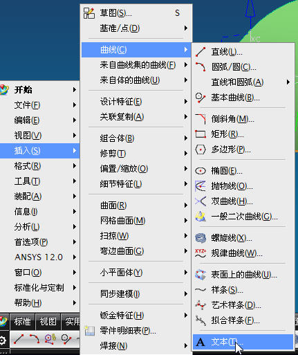

ug4.0的版本里怎么写字!平面上是怎么写的?曲面上又是怎么写的额!我都写了好多次!就是写不出来!哎,知道的还望不吝赐教!
发表于 2009-9-27 20:14:17 | 显示全部楼层 来自: 中国山东济南
在曲线工具条里有个文本输入命令,或从插入---曲线菜单找到“A”,平面曲面都可以写,这是6.0界面,4.0应该变化不大。

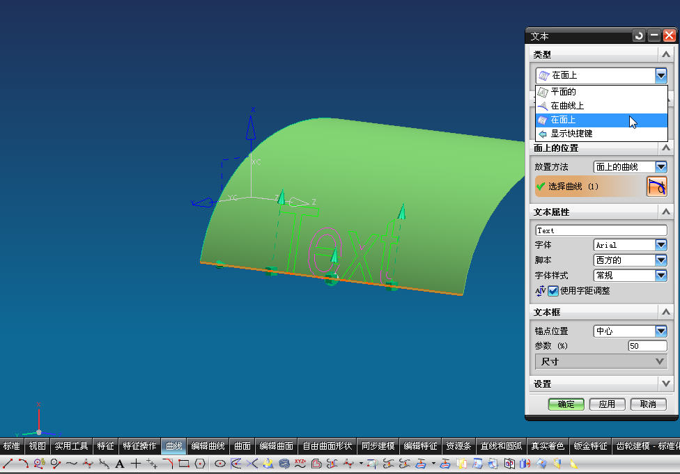

具体
谢谢你上面的讲解。我还有些疑问?如果我是先画好的曲面!然后再在上面写字。写好后还需要将写的字突起,或者凹下去!那该怎么办?6.0与4.0还是有差别的~。谢谢你
发表于 2009-9-28 21:10:10 | 显示全部楼层 来自: 中国河北沧州
要突起或下凹再拉伸你在曲面上写的字就行了,拉伸方向选择面的法向。

发表于 2009-9-29 10:01:34 | 显示全部楼层 来自: 中国江苏苏州
你可以先在平面画好后 然后投影到曲面上
