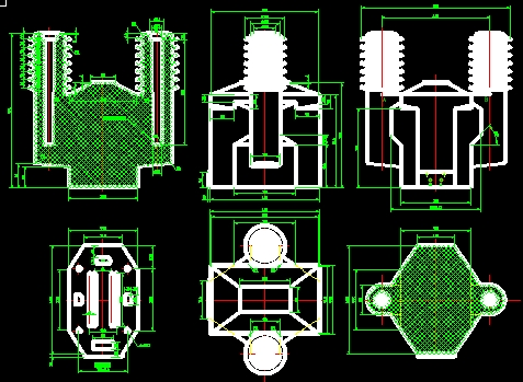

还有答辩时用的图纸是JDZ16-35R,两个老家伙好像图纸没看懂,又因为是边缘模具,除了材料和加工工艺没问出其他问题,现在想来是真的取巧了
 楼主| 发表于 2009-9-27 19:13:11 | 显示全部楼层 来自: 中国辽宁大连
产品图纸 :D :D
