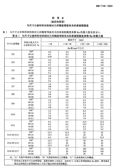

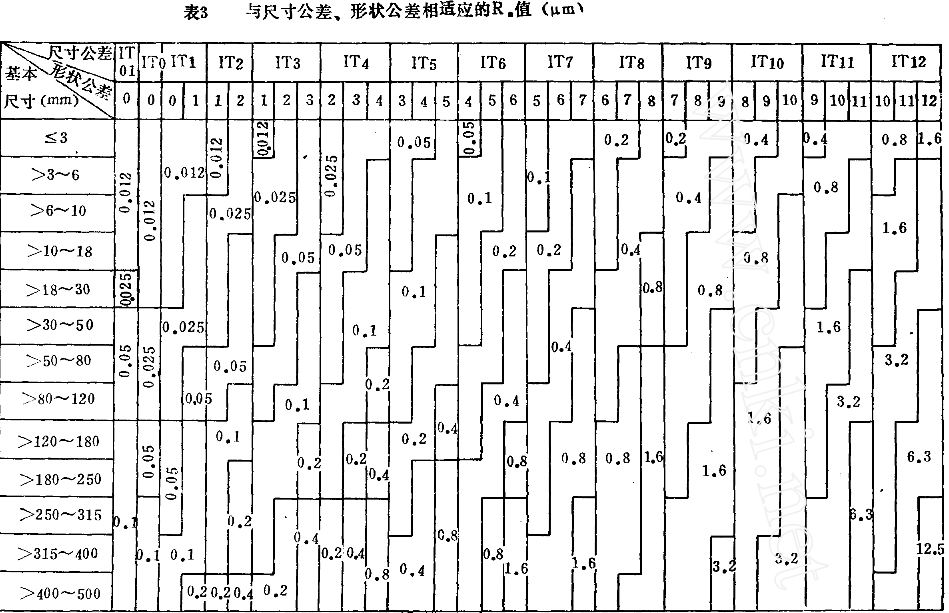

总是弄不清表面粗糙度和尺寸公差该怎么标注,比如表面粗糙度12.5的尺寸公差就不能标出+0.01~+0.03  到底多少的粗糙度配多少的公差啊
发表于 2009-9-27 21:20:53 | 显示全部楼层 来自: 中国上海
Ra12.5属于比较粗糙,而+0.01~+0.03  的公差等级比较高了,比如对于公称尺寸20,该公差的公差等级大约为IT7。
* q, o* o; \# d一般来说,公差等级与表面粗糙度有基本上的对应(匹配)关系,(可以参考截图或有关的设计手册),可以想象,某个表面很毛糙,面的本身高高低低比如达到1mm,怎么可能要求尺寸公差在0.1mm之内呢?
' X3 [: T3 ]) {( h6 F比较特殊的场合是尺寸精度要求一般而表面粗糙度要求很高,做过金工实习的,应该都车过手柄,手柄尺寸精度要求不高而粗糙度要求相对就比较高一些。所以下面的表中,对应于某精度要求,粗糙度值“不大于”某一值。5 |! z% p! M  I

尺寸公差、形位公差与表面粗糙度三者之间有一定的对应关系,应当互相适应,见下表:

发表于 2009-9-29 08:48:26 | 显示全部楼层 来自: 中国山西太原
回复 8# 、9#、10#的帖子
零件的表面粗糙度和尺寸公差概念虽然不同,二者还是有联系的,而且还能互相影响。例如一个6级精度的轴,如果表面粗糙度为Ra12.5,这样的粗糙度很难实现要求精度。反过来也是一样,如果精度等级为12级,要求表面粗糙度为Ra0.8有可能吗?还要弄清一个概念,表面光滑不等于表面粗糙度等级高,这是两个概念。
' q1 ^0 Q5 k9 a4 M1 J6 z0 _( ^0 M二者的对应关系还是存在的,上面的表都是有关标准列出的,你们看一下有关标准就清楚了。
userkypdy + 3 交流
发表于 2009-9-29 09:08:24 | 显示全部楼层 来自: 中国辽宁大连
支持4#的关系查询表格,只是,一时没有搞清楚,这个表格的出处,是否是可以直接查询的规范化表格;! {1 W, \: v* T
