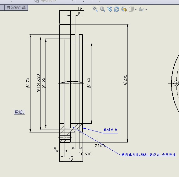

请看看附件里的油缸盖 在10MPA 压力下 受力面 在活塞的撞击 会变形吗? 我用的是 窄断面的 Y 型圈 手册查。 , u1 n2 m3 g5 L) z4 m# {0 F
; u0 b0 R' o3 I$ [
还有就是怎么计算 油缸盖的受力1 B. g. T  n% r: `4 l
请给个公式 / ~5 `: C8 i/ M  q0 U  N. l
我想用COSMOS 计算一下。

参考设计手册上的端盖比对一下可以啦。80%的设计是比对的,特别重要才会计算的。
发表于 2009-9-28 10:06:04 | 显示全部楼层 来自: 中国江苏徐州
只要能满足最薄弱处断裂强度即可,10MPA 压力不算大
