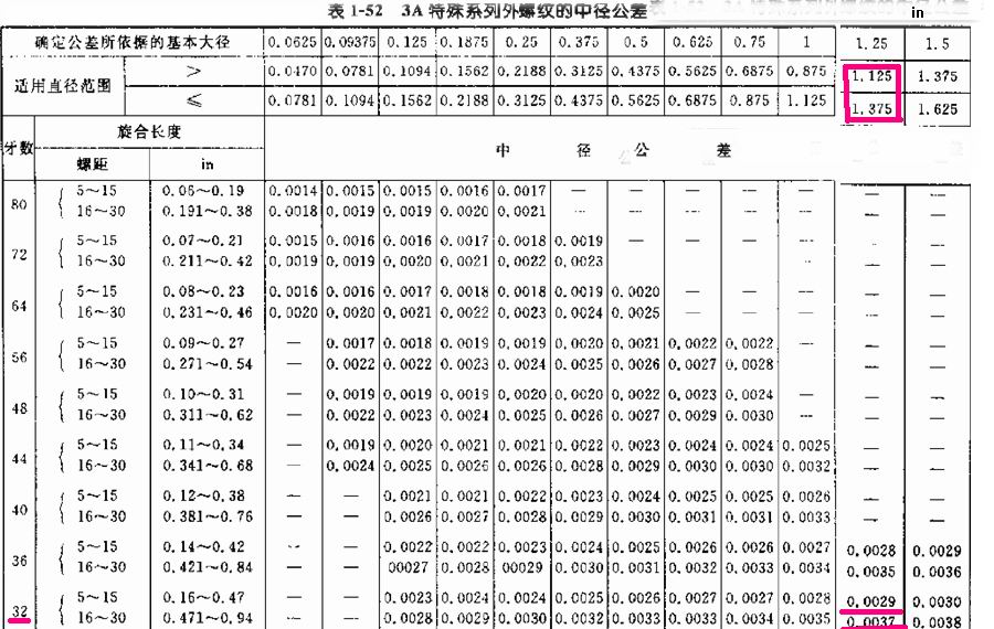

各位大虾,偶现在工作中遇到1.147-32UNS-3A的螺纹,我查了相关螺纹资料,都没有找到这个规格。请问谁有此螺纹规格的参数?或者知道哪里有此螺纹的塞、环规购买?

这是美制特殊系列统一螺纹(UNS),大径是1.147in,32牙/in,公差等级3A级,此规格的螺纹中径公差见下表。此螺纹的塞、环规不易购买。

不是标准的UNS规格,2 u8 }: }7 _. a( b" j* Q7 o
要参照标准的32牙相近规格设计牙型,
1 R# P2 W' e+ x: Y& f- M自制量规,公差也要参照标准的设计。
