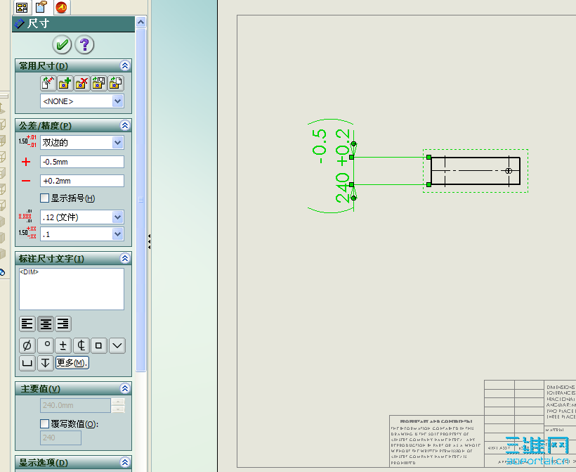

前两天有类似求助,是09版的,貌似很轻松就能搞定,我在07版里尝试了很久还是不行只好再次求助,但愿是自己水平问题而不是版本问题。先谢了!

选择公差种类为双边,然后直接在上下两个公差框格内输入就行(把正号或符号同时输入)

07版与09版,标注是一样的,你如09版可标注成功,那07版的也一定能成功。

谢谢楼上各位老师,搞定!
