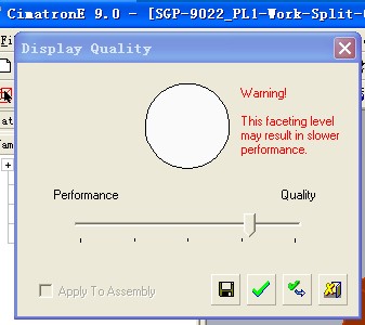

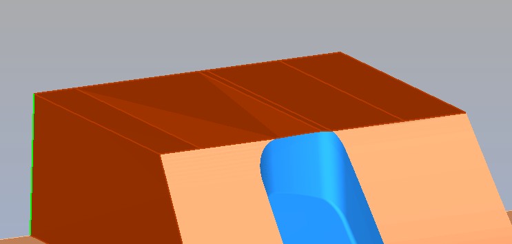

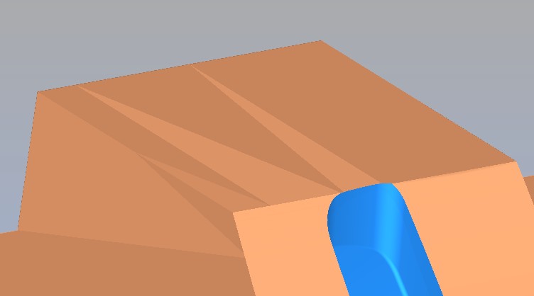

麻烦了,没人用这显卡吗?不会吧,一般A 卡用CIM 时会显得有烂面(不光滑)的感觉,用UG 和PM 会很慢。如图;
 楼主| 发表于 2009-9-28 22:01:22 | 显示全部楼层 来自: 中国广东深圳
除了这里(下图)设置外,还有其他的设置可以改变这种(烂面)现象的吗?哪位仁兄可否告知?
发表于 2009-9-28 23:53:20 | 显示全部楼层 来自: 中国广东东莞
我的感觉是cimatron对A卡兼容性非常差,我厂用的是A卡专业显卡的,在CIM显示都有楼主这样的显示问题,更别提A卡的游戏卡了.而且要找一个合适驱动也非常难,我原来用E8.5没有楼主所讲的现象,用E9.0却有了,换了六七个驱动都不能改善,只好忍受(注我的是A卡原装专业显卡,并不是用游戏卡改的,装机时单是显卡用了3000元,是厂老板自己配的)

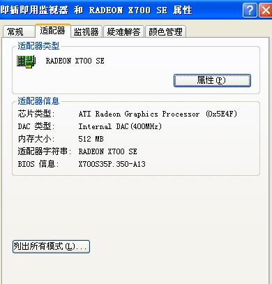

 楼主| 发表于 2009-10-4 00:00:54 | 显示全部楼层 来自: 中国广东深圳
回复 9# leftwall 的帖子
老大,你看看我这个是X700的核心吗?能帮帮我吗?
