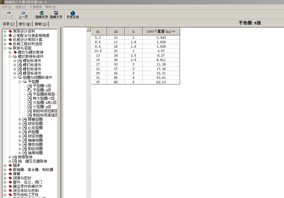

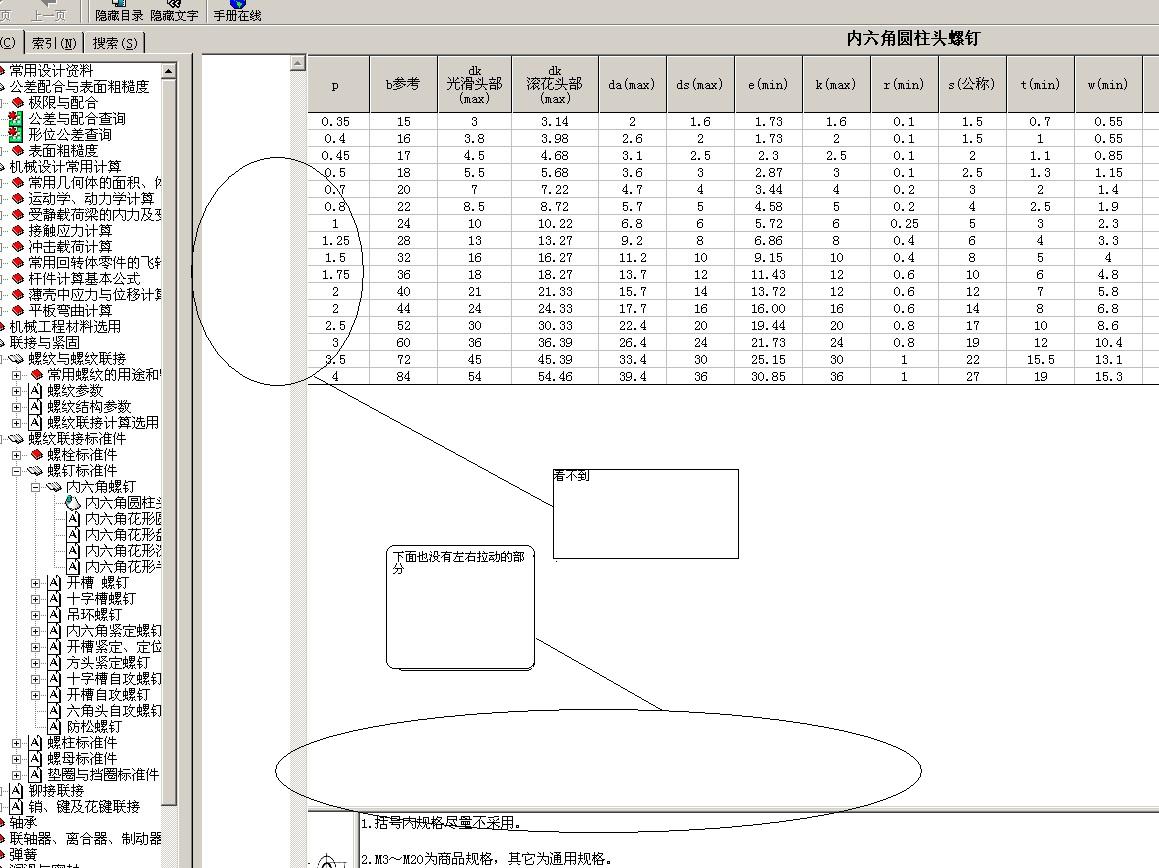

机械设计软件版有的部分看不到,具体的再附件里。那位高手知道的能方便告诉一下吗?

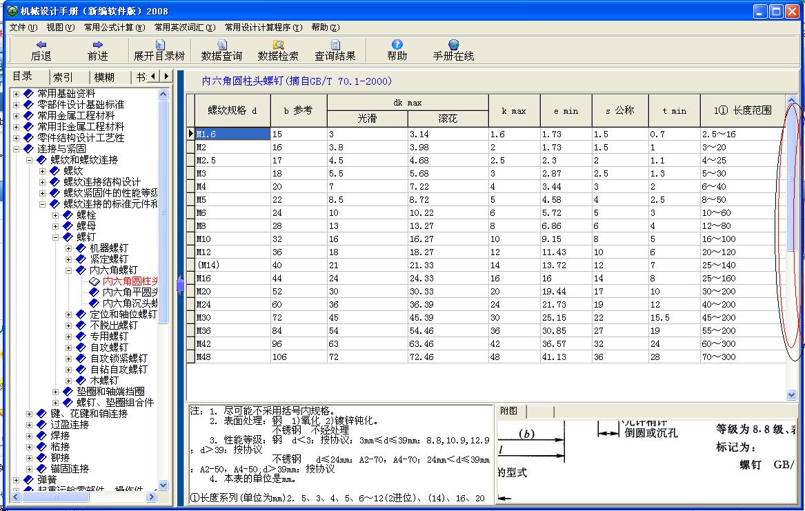

楼主用的是哪个版本的机械设计手册?* {. i' g' a5 J& |/ Z* F9 v
6 ~" R6 K( M6 P3 b我用的机械设计手册(新编软件版)2008,楼主打开的页面如图:

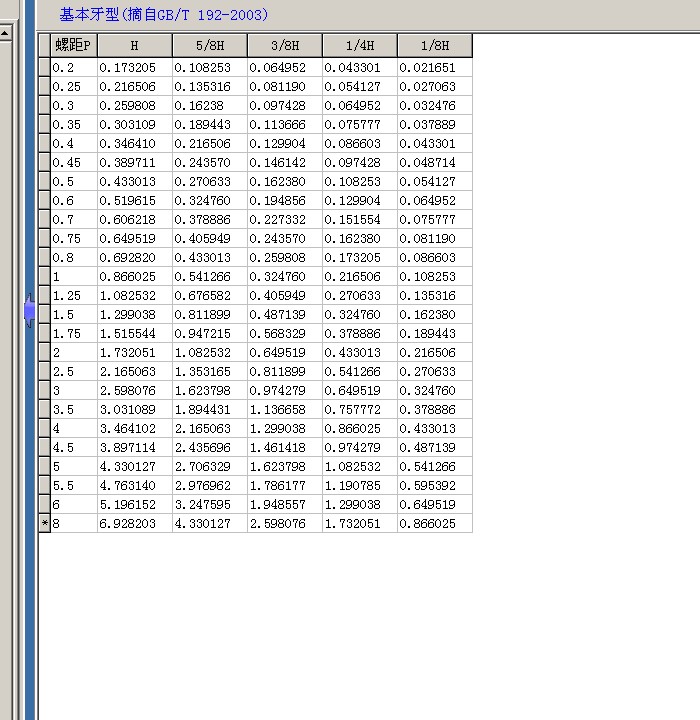

 楼主| 发表于 2009-10-8 16:18:34 | 显示全部楼层 来自: 中国
求助
2008版的也是这样子,估计是我的电脑有问题了
