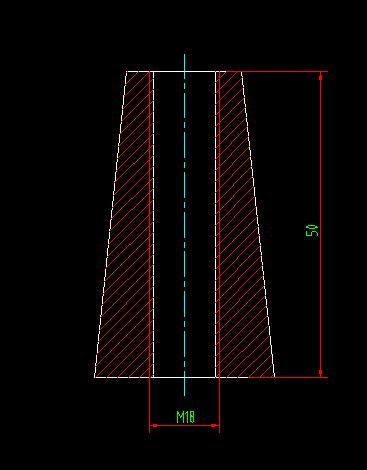

请问大家这种锥形零件外锥面已磨削好,加工数量较多,请问加工M18的螺孔,的夹具怎么做才好?不能伤了外表面,请大家给点建议" ~0 j1 v: F3 v9 V% `- e* f

发表于 2009-9-28 18:02:48 | 显示全部楼层 来自: 中国重庆
这种应该是先加工螺纹孔在磨削吧,

发表于 2009-9-28 22:51:36 | 显示全部楼层 来自: 中国山东烟台
个人觉得可以压上下两个面然后加工螺纹孔,底孔钻偏大一些,
6 d  w0 H' S- ~8 p再不行就找块材料比它软的板,加工一个锥孔,反套进去压紧,配合压上下两个面然后加工螺纹孔4 x3 ?8 p% q  z2 v8 L: x
! V3 }+ F9 R# ?% I# u9 W/ J" d
- X! \, q$ V' t) `考虑到螺纹太大,实在不行就分两次,第一次底孔钻45,下面5MM加工腰型孔(长度控制在M18底孔钻直径范围内),串扁销,配合压上下两个面然后加工螺纹孔到40多,剩下10MM再钻底孔,压上下两个面加工: F: X2 x9 y3 L6 E" c9 Z6 b& r
绝对不伤了外表面,但是成本高3 N+ w- O. w" G
, V( w) g, [8 Q: M9 _; i8 J. z. FLX师傅们继续

发表于 2009-9-29 17:54:43 | 显示全部楼层 来自: 中国江苏常州
请楼主先解释为什么不能先加工螺纹孔再磨削外锥面。
发表于 2009-9-29 18:20:59 | 显示全部楼层 来自: 中国安徽芜湖
建议将三爪夹头上各嵌同厚度的铝块后,车一个反锥度,同形状尺寸的反圆锥台。再将批工件,作个夹紧后,对其进行攻丝。
发表于 2009-9-29 18:28:44 | 显示全部楼层 来自: 中国上海
如果外锥面锥度在自锁锥度范围内,本零件还好加工,否则要不伤外锥面很难做到,尤其是M18螺纹和外锥面有同轴度要求时。" k. t4 P7 L6 L9 G- K6 Q5 R
本零件加工次序错误,如前面的人所说,应该先加工M18,再磨外锥面。
 楼主| 发表于 2009-9-29 23:04:17 | 显示全部楼层 来自: 中国广西崇左
回复 6# ftgww123 的帖子
因为零件前几道的工序是外协加工,而且坯料也是锥形的,M18螺纹和外锥面有同轴度要求,所以只能这样了

发表于 2009-9-30 09:15:32 | 显示全部楼层 来自: 中国江苏常州
还是改工艺吧,锥面保护很麻烦的,工装设计和人为因素都受影响。
发表于 2009-10-2 19:34:33 | 显示全部楼层 来自: 中国安徽蚌埠

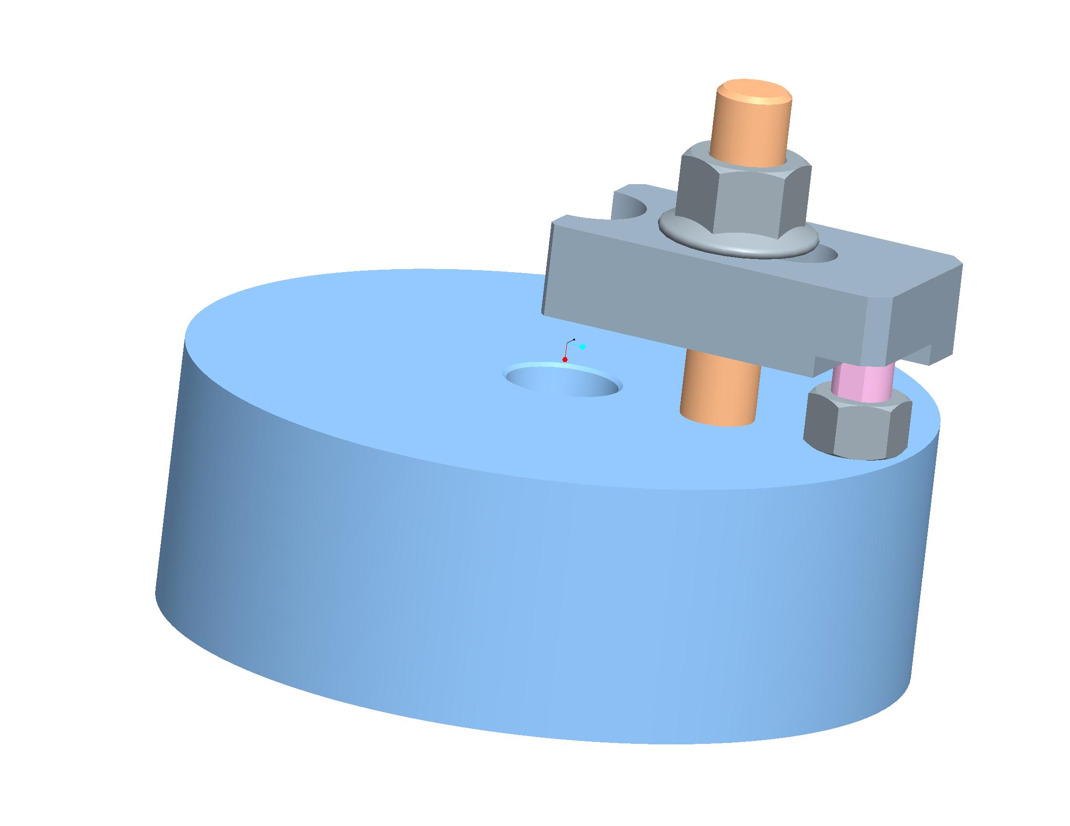

工装很简单,车个与工件相同的内锥度,外形方形,然后用线切割割开,搞定。
发表于 2009-10-11 21:37:51 | 显示全部楼层 来自: 中国北京
我用pro/e制作了车床锥套攻丝夹具,将零件放入夹具的圆锥孔内(与零件锥度一样),锥套攻丝夹具夹紧在车床夹盘上,工件加工后,从车床头架的主轴孔内将零件用钢轴杆捅出.对楼主来说,2楼的意见是对的,钻孔和攻丝应该在精磨加工之前.0 N; g- J  q' g( p3 R

发表于 2009-10-12 08:45:39 | 显示全部楼层 来自: 中国陕西榆林
很有启发!
