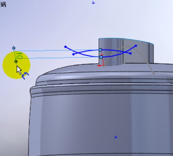

想标注那个Φ10那个尺寸,但是却标不到?怎么选取?6 l6 S" k$ G' T% }  E2 n# G

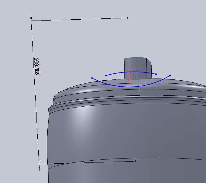

不知道你用的是那个SW版本,08以前,点你那个208尺寸,右键属性,然后两个圆弧条件改为最小,08或08以后,点尺寸,点右边对话框的引线栏,然后也是两个圆弧条件改为最小
