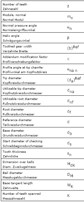

gear data sheets
渐开线斜齿轮要包含下列参数,检测项目齿形、齿向、M值、周累、径跳是必要要检测的。

2楼的是齿轮的计算,5楼的是齿轮参数的含义,) H6 z. T$ g4 L) V" ^8 z1 R. y
齿轮图纸上的参数表里写的内容主要看你的齿轮的使用场合及对应的ⅠⅡⅢ项项目。
& V9 V7 H/ y, W, B可以参考齿轮精度的选择,国家标准及设计手册上都有
