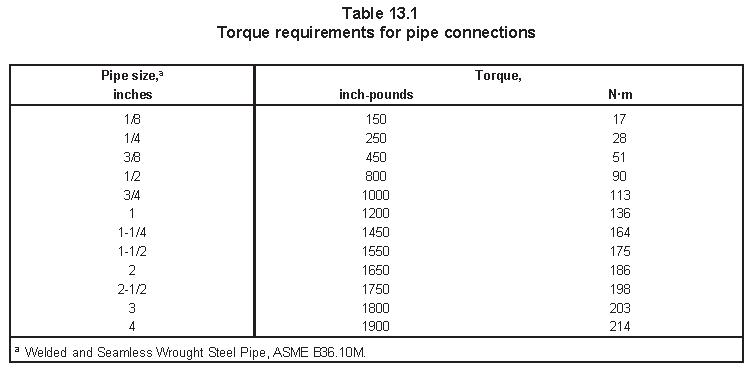

发表于 2009-9-29 20:06:32 | 显示全部楼层 来自: 中国江苏南京
下面是管道接头的操作力矩,来源于《UL1769:2006 容器阀》,可作为阀门操作力矩的参考资料。

 楼主| 发表于 2009-9-30 08:14:57 | 显示全部楼层 来自: 中国浙江温州
非常感谢以上楼主的提供,3楼说的情况是螺纹接头的拧紧力矩把.

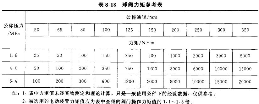

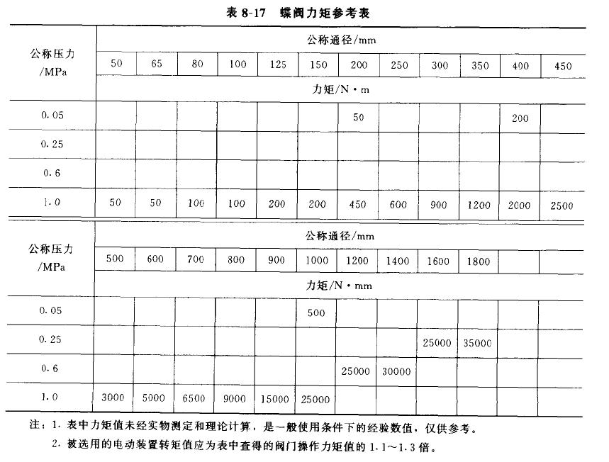

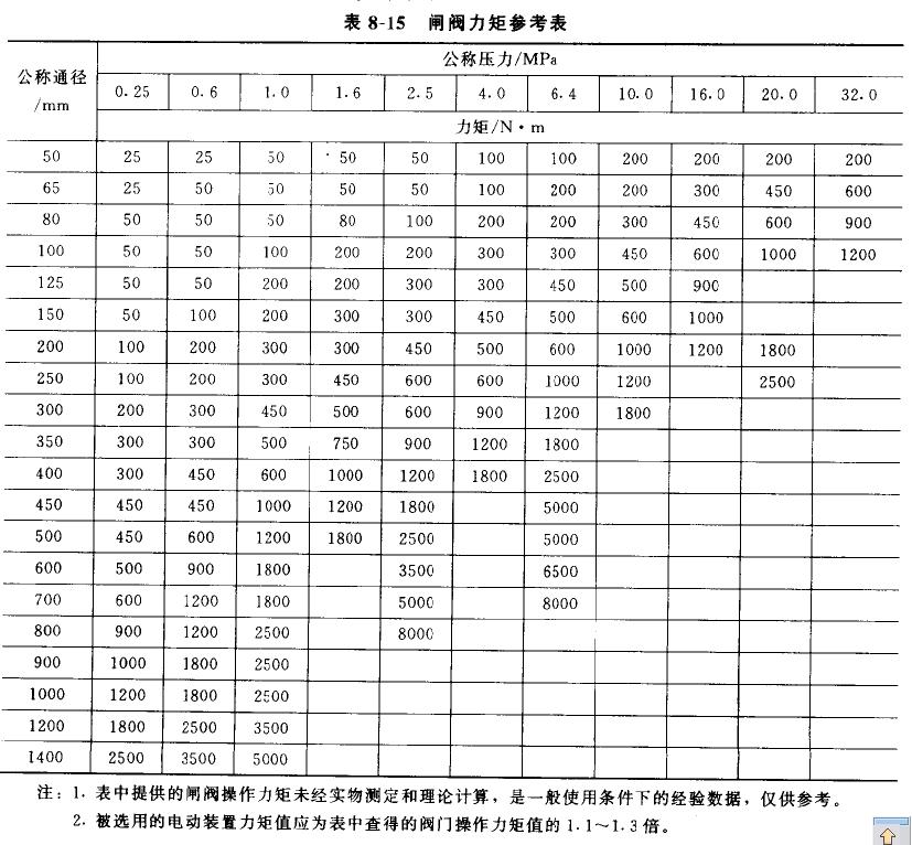

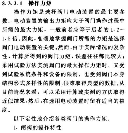

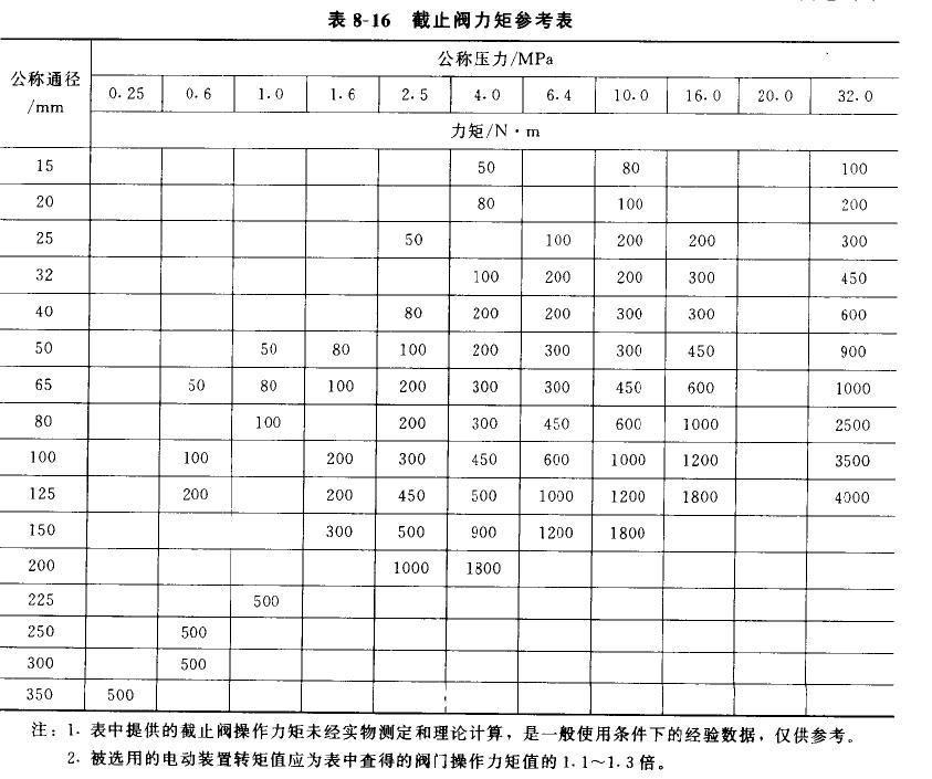

发表于 2009-9-30 08:56:11 | 显示全部楼层 来自: 中国上海
下面的图片摘自机械工业出版社2002年9月出版陆培文主编的《实用阀门设计手册》,供参考。
