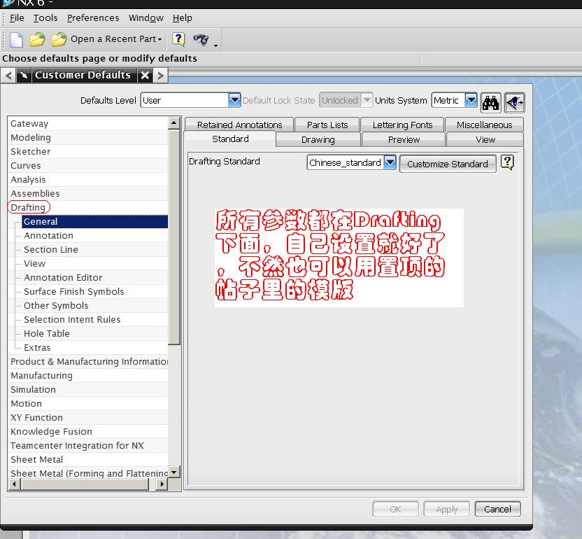

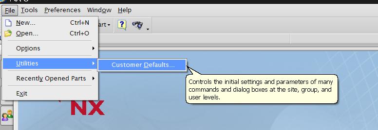

我在实用工具里的用户默认设置 设置好了工程图线条的显示颜色,但每次新建工程图时还是原来的天蓝色,而不是我想要的黑色,该怎样设置才能加载用户默认设置?

发表于 2009-10-5 12:36:00 | 显示全部楼层 来自: 中国山东青岛
制作一个模板就是了啊
