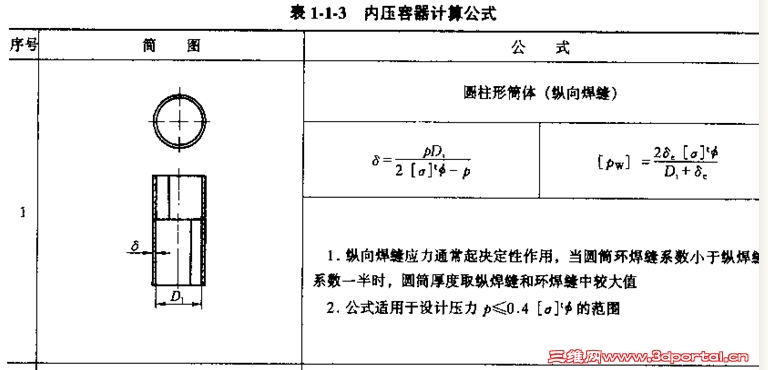

材质:铝6061.,内径100mm,厚度5mm,长度200mm,一个铝罐.可以承受多大水压?才会破裂?如何计算?

档案无法下载,请您算给小弟答案,拜托.谢谢.

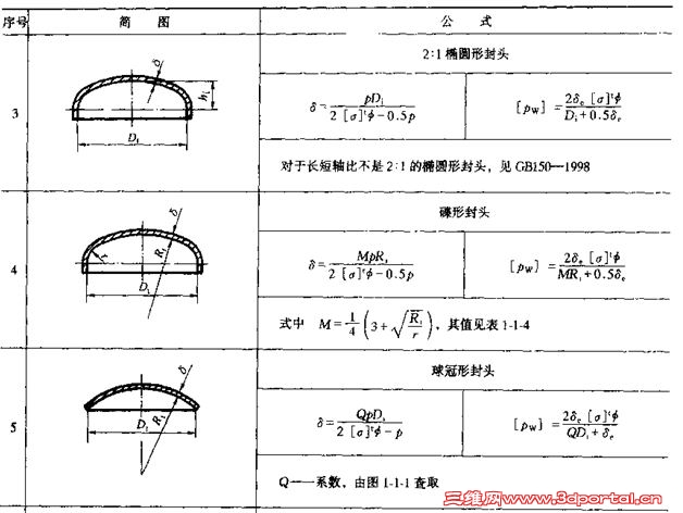

回复 4# ziyi0321 的帖子
大哥谢谢,但都看不到公式?还有好像还有….?是否有求出答案?

kellyz 发表于 2009-9-29 11:40 static/image/common/back.gif
, D  X+ a0 L; j. K" j$ I大哥谢谢,但都看不到公式?还有好像还有….?是否有求出答案?
& V0 A* d' u  y! y受内压圆筒形容器的筒体和封头应分别计算,封头采用什么形式,下举出三种,若是平板封头,还得用另外公式计算。6 u1 o# V6 l; I$ K' `
