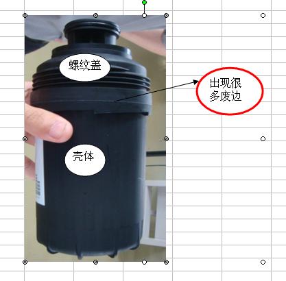

发表于 2009-9-29 09:09:18 | 显示全部楼层 |阅读模式 来自: 中国北京
各位大哥,大姐!
) ]4 }( D) l9 W% r' T$ i9 u: |$ x帮我看看呀.我有一道工序是螺纹盖和壳体旋转焊,# O0 h" v( h+ h! z) Y' G
但是在满足产品性能的要求下.在螺纹盖与壳体的接合处出现很多毛刺,废边./ D* V3 n& u# A
现在打算加一道去除废边的工序,请帮我出出主意用什么样的方法好一点!: ~5 |; D( {6 ~8 ], X" [  G
请看图片

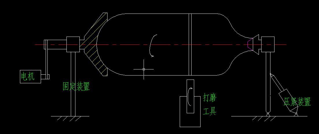

发表于 2009-9-29 11:18:19 | 显示全部楼层 来自: 中国山东
如果是大批量长期生产,可以考虑做专用设备。如简图:0 Q( s) @2 Q6 Z( v" v8 Z
: r! P/ w. d9 r8 r6 z3 O
楼主能看懂吗?
天际孤帆 + 2 应助
发表于 2009-10-9 23:25:30 | 显示全部楼层 来自: 中国辽宁沈阳
单件、小批量的可以采用电动磨棒处理。
天际孤帆 + 2 技术交流
发表于 2009-10-10 17:05:29 | 显示全部楼层 来自: 科威特
只有砂轮打磨,2#的方案很好。
