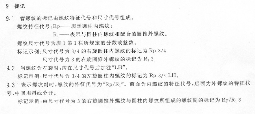

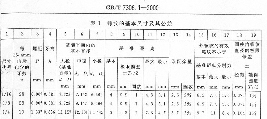

发表于 2009-9-29 10:26:55 | 显示全部楼层 来自: 中国江苏常州
发两个图片看看~
天际孤帆 + 2 鼓励交流

发表于 2009-9-29 11:09:35 | 显示全部楼层 来自: 中国四川成都
不一样,他们的表示方法都不一样,一个是用螺距,一个是用的每英寸有都少牙距。
