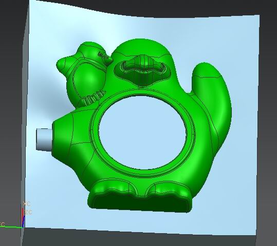

[讨论] 求各位大虾帮忙分一下模

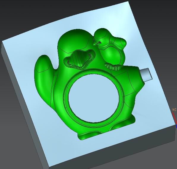

发表于 2009-9-29 10:22:05 | 显示全部楼层 |阅读模式 来自: 中国广东东莞
按照图上的排位就可以了,我分不出来。
05.part01.rar

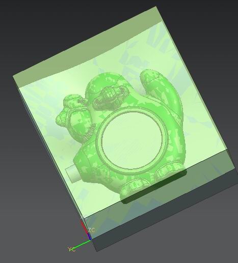

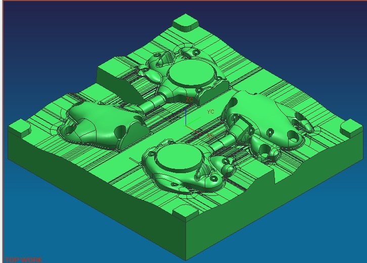

 楼主| 发表于 2009-9-29 10:28:52 | 显示全部楼层 来自: 中国广东东莞
这两个图,据说是高手分出来的。

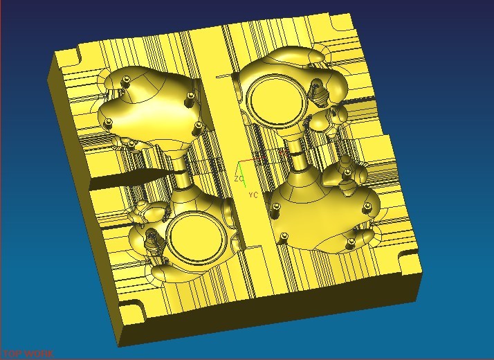

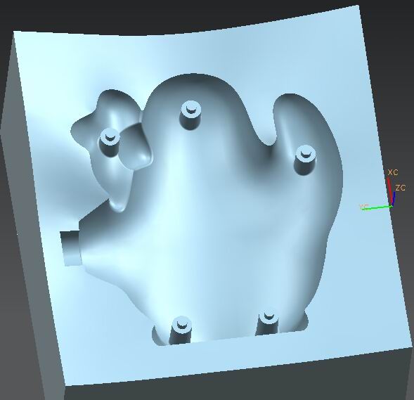

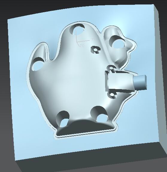

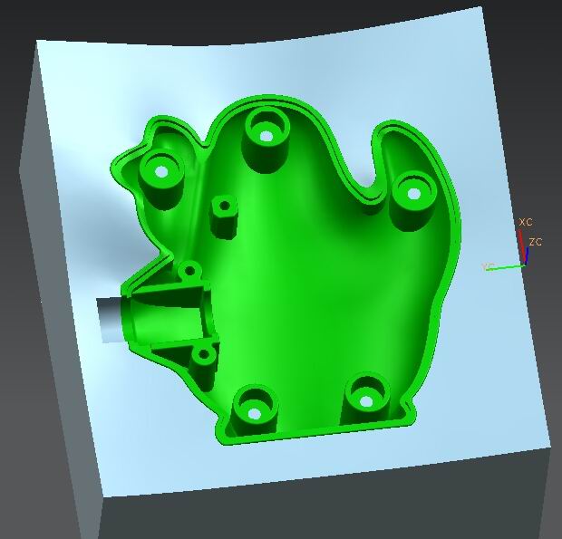

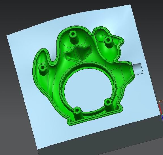

发表于 2009-10-2 10:56:31 | 显示全部楼层 来自: 中国广东广州
这样分的可能更合 理些

发表于 2009-10-4 16:42:34 | 显示全部楼层 来自: 中国广东佛山
是啊,楼上的比软合理,分型面做得漂亮多了

发表于 2009-10-5 19:54:40 | 显示全部楼层 来自: 中国江苏苏州
原帖由 zhangke6689 于 2009-10-2 10:56 发表 http://www.3dportal.cn/discuz/images/common/back.gif7 j1 X  z8 a- Z
这样分的可能更合 理些
2 l2 ~) s# x; z! [可以看出你做模具做的不是太久或者刚做!我说你也别生气 前者那分的模比你那好多了
1 I1 M; ^/ R6 T9 R" k% T(1)按照你这样做外模是很难加工!
. z3 O1 l8 {* u/ V' x0 }(2)钳工是很难装配的!
. U9 L5 s  t3 C) p(3)模具无法测量 没有基准
6 M4 r, b, W- D7 a. ?
) E2 E' m- u4 X" [, `我们老大经常说 刚好看没用 要实在: w1 U/ U7 K2 _/ f6 Q+ Y
' u; U, }- q/ G  R
[ 本帖最后由 12345fg 于 2009-10-5 20:02 编辑 ]
beyond2009 + 5 技术讨论
发表于 2009-10-6 14:00:14 | 显示全部楼层 来自: 中国江苏苏州
楼上这位难道你不会换个角度想想吗?难道你也是外行?分型面最好不要有直转角的地方,而且人家分的这个模对于CNC加工相当有利,加工方便,不存在有死角或铣不到的地方,你说的钳工装配有问题,那请问如果我这块是镶框做的话,问题不是解决了?还有你说的无法测量,那又请问了,你要测量什么地方?我可以帮你测量,我们来看看到底哪些地方不好测量。你举得3个例子我可以全部把你推翻!你应该换个老大了。

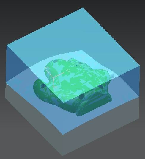

发表于 2009-10-6 17:13:07 | 显示全部楼层 来自: 中国江苏苏州
那你所谓的外模加工麻烦在那?可否道来听听,还有你所谓的没有基准指的是哪没有基准啊?
发表于 2009-10-7 12:38:16 | 显示全部楼层 来自: 中国广东中山
支持四边曲面分模,产品要做好,模具技术含量当然要高,要进步嘛,不能说难加工就不能那样做

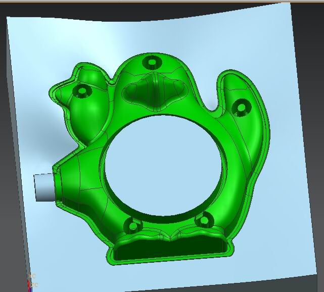

发表于 2009-10-7 15:13:44 | 显示全部楼层 来自: 中国湖南长沙
我觉得,还是2楼的好点,,3楼的分型面的做法.一个扩大,再修剪就出来..一般不做成你那样.
发表于 2009-10-7 15:55:45 | 显示全部楼层 来自: 中国广东深圳
一般来讲,还是把分型面做3-5MM的延伸,然后再拉平,对于飞模和加工都比较理想!
