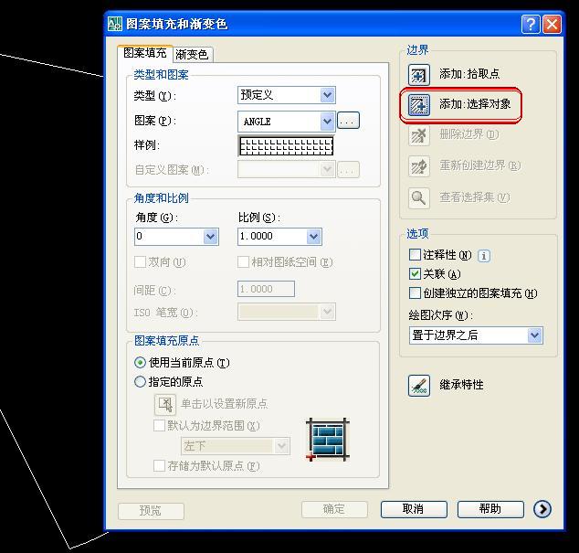

我用AUTOcad画剖面线时,常常出现“找不到可辨认的边界”,尤其狭长的封闭区域(如钣金件)即使检查了几遍,也没用;这时我用直线把封闭区域隔离成几段,分段画剖面线,居然就可以画了。版内朋友说说这是怎么回事呢,有什么方法能不这么麻烦呢,谢谢解答2 J0 A5 U! b" b. ?8 U$ ~' a

那很简单,我以前也遇到过,是不是在采用点选区域是才会出现这种情况的。出现这种情况是你的显示频没有把你所选的区域显示出来,他就认为没有边界,就会出现这种情况。以后注意在标破面线时而且选择点选时,注意把你要剖的区域全都显示出来就行了。 :P
发表于 2009-9-29 15:13:20 | 显示全部楼层 来自: 中国江苏苏州
也有可能区域完全没有连接起来.
发表于 2009-9-29 15:30:03 | 显示全部楼层 来自: 中国浙江宁波
打剖面前先使用express工具里的工具清除重复的线段,这些线多为只画了一段没有封闭,但盖在长线段的下面,CAD分析时多会出现区域不封闭的情况。或者使用PLINE命令重绘要打剖面的区域也可以解决此问题。

如果选择区域太狭长或者超出了选择范围,可以使用“添加:选择对象”,逐个选择封闭区域的线段,在选择线段的过程中可以使用“实时平移”工具调整显示区域。

区域没有封闭,在几个角落分别加条线,然后在加剖面线就可以了
