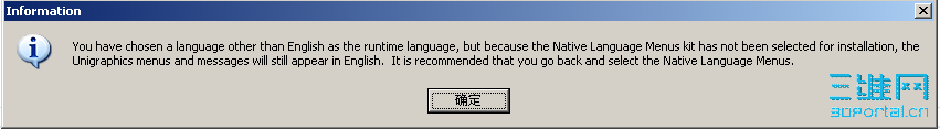

发表于 2009-9-29 11:36:54 | 显示全部楼层 |阅读模式 来自: 中国湖北武汉
ug2中文版本显示英文,怎么修改为中文。9 n9 b8 V- n( H/ O& t- t
安装过程中弹出附件中的对话框,安装完后ug菜单为英文。
* N7 n. t. h- T8 f5 C8 Y; {  r) W环境变量是simpl_chinese,lmtools里config services正常,服务也启动了.
8 g6 ?7 N3 i& f* @3 _: f! H8 Owinxp系统也重装过,还是没解决。
, K. x: e7 L  X求助!

你安装的时候没有选择“简体中文”选项,所以你虽设置了中文环境变量,但仍旧显示英文。

选择了,如果不选简体中文就不弹出那个对话框。

缺少D:\UGS\NX 6.0\“LOCALIZATION”文件夹

是在不行还是用中文版本的操作系统吧
7 n6 p% J2 k1 G5 b! k9 d% @上 Windows Vista X64 Chinese-simplified Edition 吧

这个讯息式说找不到这个语言档案3 a3 O% M4 G# n& m
去LOCALIZATION这个路径下看一下有无此语言档案
