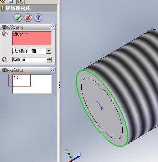

今天活了一根轴,在一端用装饰螺纹线花了一段螺纹。转到工程图里面标注螺纹,不能自动螺纹的标注形式,需要手工改,是不是这样的?而用异型孔向导做的螺纹孔刀工程图里面标注,直接就是螺纹的标注形式

需要先选择视图,再选择插入--模型项目,来源选择整个模型,在装饰螺纹线上打勾,并去掉尺寸选项,螺纹装饰线就出来了。
发表于 2009-9-29 13:21:26 | 显示全部楼层 来自: 中国浙江湖州
红框内一栏需要在添加装饰螺纹线时自己输入,否侧无法在工程图内自动标注螺纹,好像写错了,应该是M10,算了,懒得改了,呵呵

 楼主| 发表于 2009-9-29 19:13:51 | 显示全部楼层 来自: 中国北京

* g' ]0 ^( W# _# I' A4 A: Z红框内一栏需要在添加装饰螺纹线时自己输入,否侧无法在工程图内自动标注螺纹,好像写错了,应该是M10,算了,懒得改了,呵呵
0 E' K: f3 }  z. X$ _
我写了,但是在工程图里面还是没有
发表于 2009-10-14 10:10:12 | 显示全部楼层 来自: 中国广东中山
确实还没有呀
发表于 2012-11-2 23:22:20 | 显示全部楼层 来自: 中国四川成都
chif0360 发表于 2009-9-29 13:21 static/image/common/back.gif: v$ O( j7 \+ E% I* S8 t
红框内一栏需要在添加装饰螺纹线时自己输入,否侧无法在工程图内自动标注螺纹,好像写错了,应该是M10,算了 ...
; ?/ X/ B* v5 L我也写了 确实还是没有!. s  Q; q& y; H
