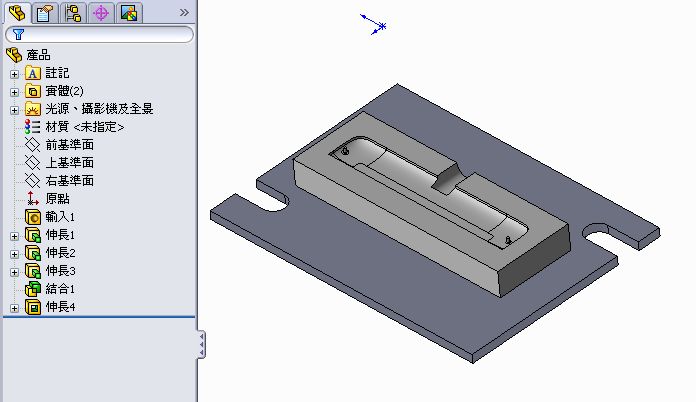

发表于 2009-9-29 16:02:17 | 显示全部楼层 来自: 中国广东惠州
看看是不是這樣9 \. a+ [8 G! f, g
modea1.jpg $ s- Y2 G1 t3 v/ `2 `
mode1.rar (204.98 KB, 下载次数: 76)
 楼主| 发表于 2009-9-29 16:28:05 | 显示全部楼层 来自: 中国江苏苏州
對,就是這個樣子的,是怎麼做出來的啊?你的附件,我下載不下來。感謝。
发表于 2009-9-29 16:48:27 | 显示全部楼层 来自: 中国广东惠州
先把殼填实画一個長方塊多实体再用組合命令布林運算減去殼就好了

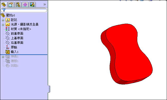

发表于 2009-9-29 22:34:53 | 显示全部楼层 来自: 中国广东深圳
也可以用压凹工具来做。
 楼主| 发表于 2009-9-30 08:37:39 | 显示全部楼层 来自: 中国江苏苏州
回复 7# 大地勇士 的帖子
可不可以幫忙講詳細點啊?怎麼用壓凹工具做啊?謝謝。

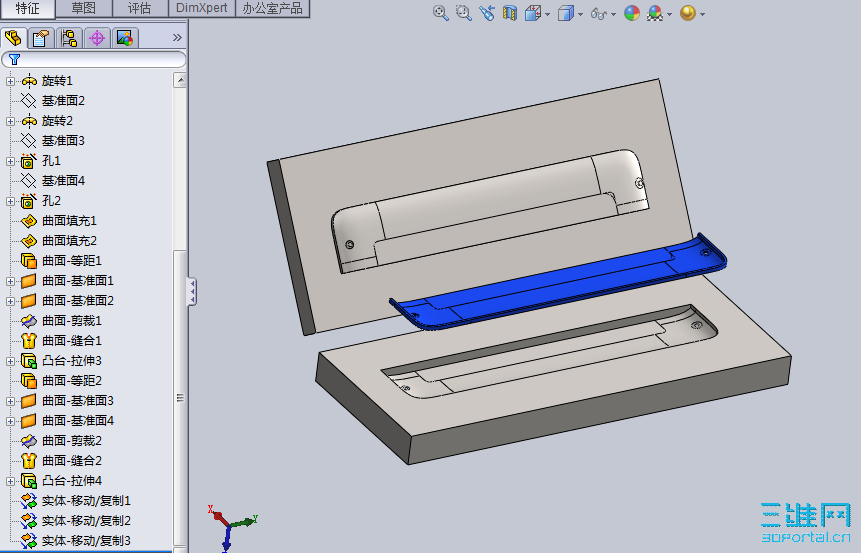

发表于 2009-9-30 10:24:50 | 显示全部楼层 来自: 中国广东惠州
原帖由 stonyyang 于 2009-9-30 08:37 发表 http://www.3dportal.cn/discuz/images/common/back.gif
3 z5 f. @, D0 j( A. X可不可以幫忙講詳細點啊?怎麼用壓凹工具做啊?謝謝。
 楼主| 发表于 2009-10-7 13:00:29 | 显示全部楼层 来自: 中国江苏苏州

 楼主| 发表于 2009-11-18 11:24:45 | 显示全部楼层 来自: 中国江苏苏州
經本人摸索,有以下幾種方式可以得到想要的曲面,前提都是要把曲面偏移後縫補成一個面,然後可以用模具裡的模具分分割工具,用特徵裡的分割工具,還可以用10樓所說的凹陷命令,另外,在pro/e裡面有一個命令是曲面加厚,這個是可以選擇加厚方向的,個人覺的這個命令是最簡單的,而solidworks沒有選擇方向,只能是與曲面垂直,這樣就會有誤差,強烈建議solidworks加入這個選項。
