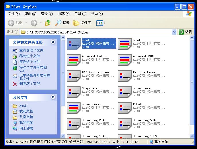

1、打开 文件→打印样式管理器··,打开后如图:
* R" s1 M+ W8 N' j+ A: P
' k  s# H2 r! \1 n 0.JPG / l/ x+ Q1 ?. n2 W

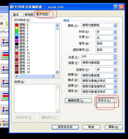

2、选择其中任何一个,打开,进行编辑,选择适合自己的线宽等,然后另存为,比如123,如图:
, E' @  j8 s  J

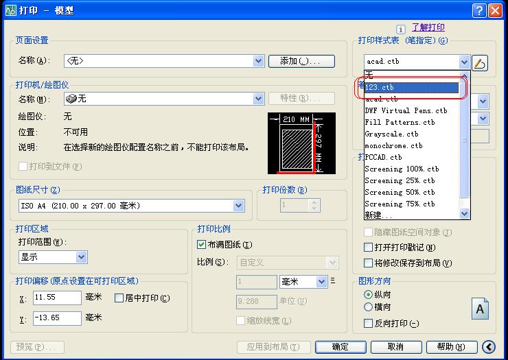

; {7 I; d% T1 }- V3、打印的时候,打印样式表中选择123,如图:
6 _/ P% Y' ^2 B5 n* K+ p' h
