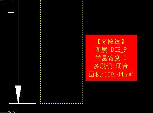

这是个动态查询的程序,想在里面加上一个可以查闭合多段线周长的功能,显示出周长的长度,还显示一个周长乘以可以输入的一个数的等值,这样方便用来查线割的价钱,有哪位高手可以加上去的请帮帮忙,谢谢了/ p$ @) G$ A' F( u/ q

((= name "LWPOLYLINE")
+ V# H1 B, `. I$ U, ~$ x# c$ Y$ n(setq lst (list "【多段线】" laynm (strcat "常量宽度:" (if (dxf ent 43) (rtos (vla-get-ConstantWidth obj) 2 0) "变宽度"))( |1 G3 B8 n/ J/ b6 B2 ]7 W
(strcat "多段线:" (if (= (vla-get-Closed obj) :vlax-false) "不闭合" "闭合"))  O# o, f7 @( O( [, _
(strcat "面积:" (rtos (/ (vla-get-Area obj) 1) 2 2) "m㎡"); f8 i, l5 m  c8 q" I
9 C) Z" q. z4 T: ?2 t
                                                           ;;加上一个可以查闭合多段线周长的功能,显示
$ ^6 k7 b6 x$ [( d( I+ P' t                             ;;周长乘以可以输入的一个数的等值,显示

发表于 2009-10-7 18:07:30 | 显示全部楼层 来自: 中国台湾
这可以得到任何种类曲线(包括LWPOLYLINE)的总长  ~# O' T2 i! v% A+ O2 W7 k" Q- P
(vlax-curve-getDistAtParam obj (vlax-curve-getEndParam obj))( U# b6 R# P5 p3 \
希望对你有帮助
woaishuijia + 5 应助
 楼主| 发表于 2009-10-9 08:10:27 | 显示全部楼层 来自: 中国广东深圳
谢谢楼上 帮助
 楼主| 发表于 2009-10-9 10:50:28 | 显示全部楼层 来自: 中国广东深圳
好像得不到椭圆的周长
