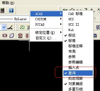

1、右键打开“查询”工具,如图:. S) ^) T2 \! e+ N! p& Q
0 D* d, |3 B3 z, z 0.JPG 2 y4 a/ ~! P5 H+ R1 x: N

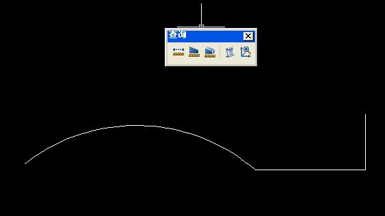

3、选择要查询的线段如图:
9 J+ U7 M4 K9 Z# N7 I: C- M2 M# v
4 E( y: W/ M$ a/ }4 K 2.JPG
6 Q8 f8 r: q6 r- |. l% a5 ?, x0 r( j# ^$ t6 l8 g& O

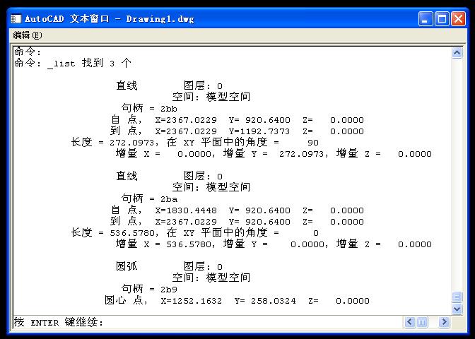

4、点击“查询”的列表工具,如图
" @( ^7 P5 e2 }% T
2005llnn + 5 应助
