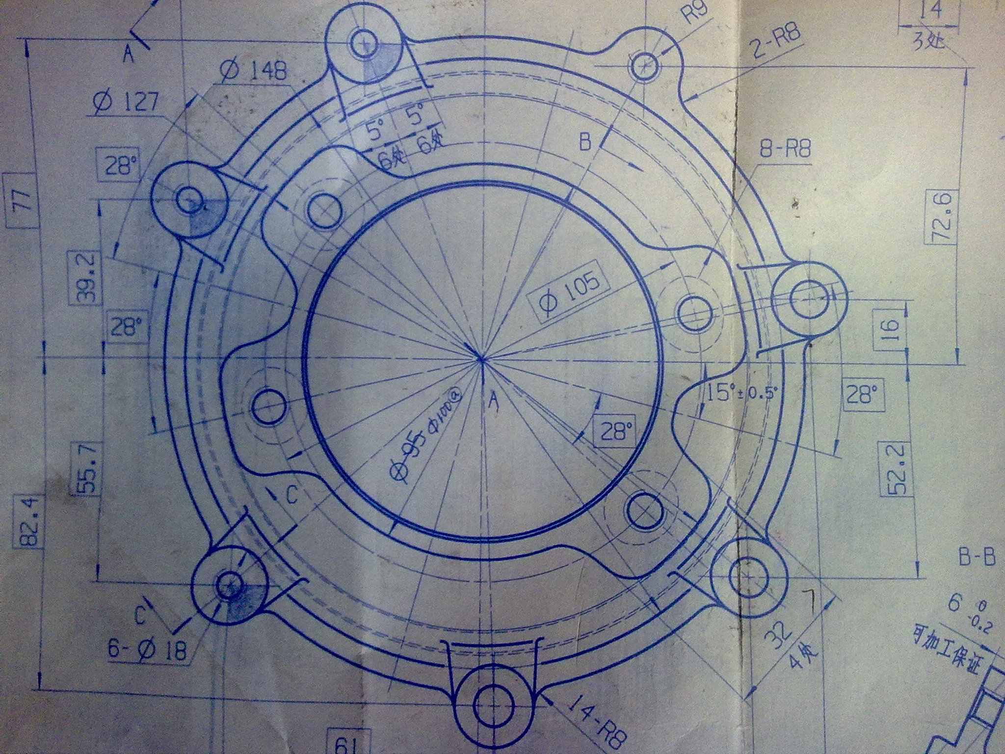

[讨论] 请大家帮忙分析一下这个检具怎么计算?
发表于 2009-9-29 15:57:27 | 显示全部楼层 |阅读模式 来自: 中国
如图所示连接法兰盘,需要检测所有孔的位置度,是三种直径不同的孔,位置度要求均为Φ0.4,无基准,由于需要检测的位置度的孔数较多, 要检验这种无基准孔组位置度,“从原则上讲,只能采用在检具上有与工件孔数相同数量的测销,当各测销能同时插入工件时才能保证工件各最大实体孔的位置度合格,且这时测销测量部位的基本直径为dBM - DMMCt。这是理状态,要满足这种要求才能判定被测产品合格,而在现实生产中是难以满足的。”大家遇到这种情况是怎么处理的,可以按照GB8069-87位置量规计算吗、请给点意见!   N( s+ D6 m) h, S2 N- `- W' R! g
