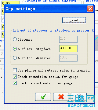

发表于 2009-10-4 14:16:10 | 显示全部楼层 来自: 中国广东深圳
可以解决
虽然不能彻底解决,但减少了很多,加工是没什么问题的。5 ?( @! A# c& b1 \" q1 E, @
此数值默认为300,(抬刀很多)将其改为3000或更大即可解决,越大抬刀越少。9 n$ ^! M. g6 a  `
不要抱怨软件这里不好,那里不好,用精了什么都好。

 楼主| 发表于 2009-10-10 01:11:41 | 显示全部楼层 来自: 中国广东东莞
回复 6# lb19841028 的帖子
老大我想问一下你~~你把间隙那个参数改那么大对加工有没有影响~~你有没有用那样的参数加工过产品啊
发表于 2009-10-10 12:40:11 | 显示全部楼层 来自: 中国广东深圳
一直都在用
都加工了成千上万个工件了,从来没有问题。
. t' C% a1 S! r8 v1 {+ G' j+ Y放心吧,奄不骗人的。
发表于 2009-10-10 15:38:23 | 显示全部楼层 来自: 中国四川成都
谢谢高手

发表于 2009-10-27 09:46:30 | 显示全部楼层 来自: 中国江苏泰州
谢谢9楼的朋友,学习了
