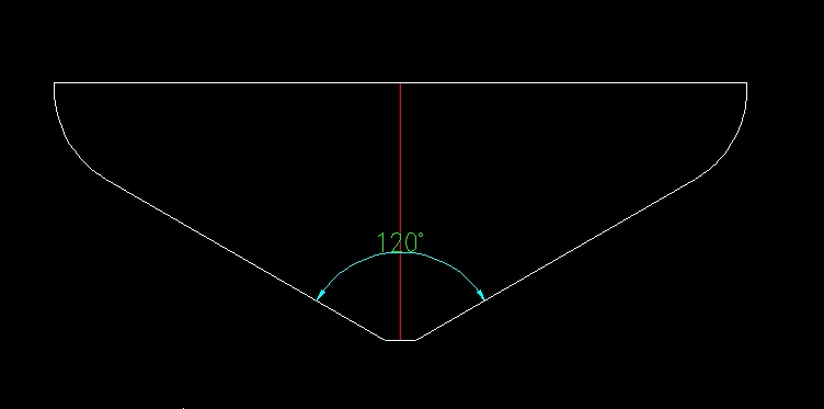

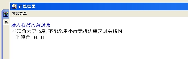

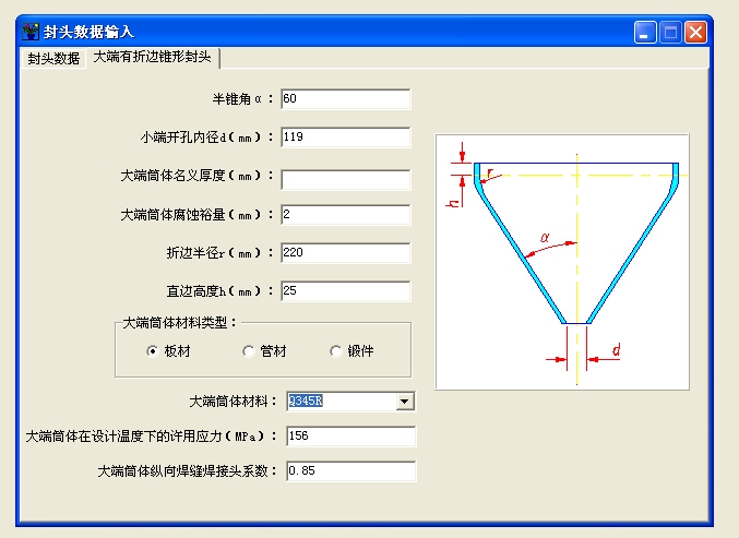

当半锥角大于45度时锥封的大、小端均应采用折边结构。但经常碰到图示下端有一法兰接管结构,这与标准要求有矛盾吗?另在计算一120度锥体时提示小端无折边,出错!应如何解决呢?

我们制造的多台带有折边锥封的设备,都不用采用折边。小端太小啦。 一般设计也不要求吧。
 楼主| 发表于 2009-10-2 08:07:53 | 显示全部楼层 来自: 中国江苏泰州
在计算时怎么提示出错呢?
