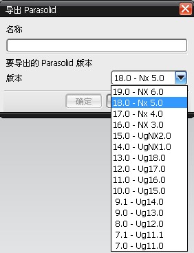

发表于 2009-9-29 17:27:08 | 显示全部楼层 来自: 中国江苏苏州
将parsoild保存为17.0即NX4.0版本就可以

发表于 2009-9-30 06:57:59 | 显示全部楼层 来自: 中国台湾
請導出時降低版號,在導入應該沒有問題' ^: o% F" S" \! u/ ]1 @

发表于 2009-9-30 07:41:31 | 显示全部楼层 来自: 中国山东济南
你的UG4.0装转换程序了吗?4.0需要单独安装,6.0自带,请检查一下。

发表于 2009-10-2 09:22:36 | 显示全部楼层 来自: 越南
楼上正解。请检查转换模块是否安装
